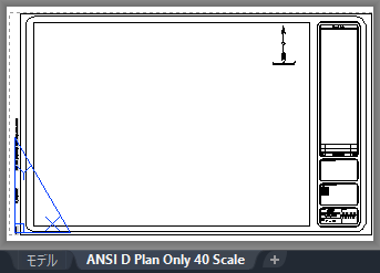

[尺度係数をレイアウト名に追加する]
平面図作成テンプレートで使用するレイアウトに名前を付ける場合、ビューポイントで使用する尺度係数をレイアウト名に追加すると便利です。次の図では、ビューポートで使用する尺度係数を含むレイアウト名の例を示しています(ANSI D 平面図のみ: 尺度 40)。
図 18: 尺度係数を含むレイアウト名
