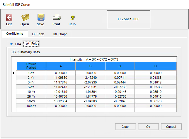

Hydraflow Extensions には雨量の Intensity-Duration-Frequency (IDF) Curve に関するダイアログ ボックスがあり、降雨データの入力や降雨データを含むファイルの読み込みに使用できます。[Rainfall IDF Curve] ダイアログ ボックスでは、図 6 に示されているように、IDF グラフを作成するために使用できる数式があります。既定の IDF グラフを使用する代わりに、雨量データを一定率で入力することも可能です。
図 6: 既定の IDF グラフ
