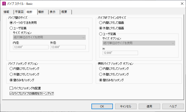

図 4 に示すように、[パイプ スタイル]ダイアログ ボックスの[パイプとパイプの接続をクリーンアップ]オプションを使用して、パイプ縦断の表示を向上させて、パイプが期待どおりに配置および表示されるようにします。このオプションは既定では有効になっていないので、ユーザが選択する必要があります。
パイプ クリーンアップを有効にするには
  1. 図面からパイプを選択します。
  2. 右クリックし、[パイプ スタイルを編集]をクリックします。
  3. [パイプ スタイル]ダイアログ ボックスの[縦断]タブを選択クします。
  4. [パイプとパイプの接続をクリーンアップ]チェック ボックスを選択します。
図 4: パイプ接続のクリーンアップを選択するためのダイアログ ボックス
