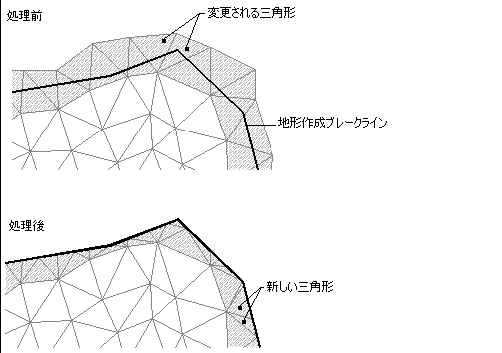

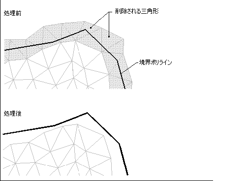

境界は、その内部にサーフェスの三角形の表示/非表示が定義された閉じたポリラインです。境界は、外部のすべての境界を隠すか、内部のすべての境界を隠すか、または隠されてしまう内部の三角形を表示できます。また、境界は、領域や三角形の数などのサーフェス統計を変更できます。境界は、非地形作成(境界を横切る三角形を完全に隠す)か、地形作成(境界を横切るポイントで三角形の辺をクリップする)のいずれかです。通常、TIN サーフェスは地形作成境界を使用し、グリッド サーフェスは非地形作成サーフェスだけを使用できます。
地形作成サーフェス

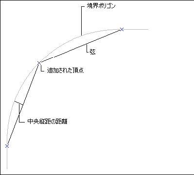

サーフェスに適用されるすべての境界は、AeccSurface.Boundaries コレクションに格納されます。 境界自体は、閉じたポリラインやポリゴンなどの AutoCAD 図形によって定義されます。サーフェスの三角形をクリップするときに図形の高さは影響しないので、2D 図形を使用できます。この図形には曲線が存在しても構いませんが、境界は常に線分で構成されます。これらの線分をモザイク分割する方法は、中央縦距によって定義されます。中央縦距は、曲線とその近似線分の間の最大距離です。
中央縦距
