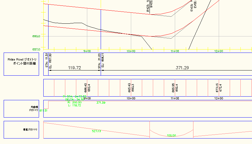

データ帯は、縦断ビューと横断ビューで詳細情報(横断間の差、縦断ジオメトリ、線形上の横断勾配摺り付けなど)を表示するための手段です。データ帯は、各グラフの上部または下部に配置される 1 つまたは複数の帯で構成され、ティック マーク、グラフィックス、およびグラフの対象の特定のフィーチャを記述するラベルを備えています。
縦断ビュー下部の 4 つのデータ帯
