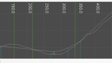

Project Explorer で動的な縦断ビューと横断ビューを使用すると、より効率的に設計を確認できます。さらに、複数オブジェクト編集がサポートされるため、Civil 3D で複数の設計変更を行うプロセスを合理化することができます。
