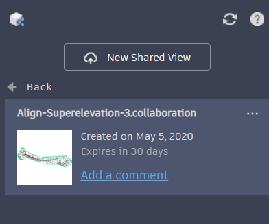

[共有ビュー]パネルで、[新規共有ビュー]をクリックします。
共有ビューの名前を入力します。
共有するビューを選択します。現在のビューを共有することも、モデル ビューとすべてのレイアウト ビューを共有することもできます。
[共有]を選択すると、Autodesk Viewer で図面の視覚的表現が作成されます。Civil 3D で共有ビューの処理が開始されます。処理が完了すると、[共有ビュー]パネルに共有ビューが表示されます。
処理が完了したら、共有ビューの横にある
をクリックします。ドロップダウン メニューから、共有ビューへのリンクのコピー、既定のブラウザで共有ビューを開く操作、共有ビューの拡張、共有ビューの削除を行うことができます。

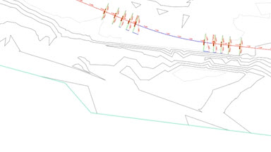

ブラウザのアドレス バーに共有ビューのリンクを入力すると、共有ビューが Autodesk Viewer に表示されます。
Autodesk Viewer で、ウィンドウの下部にあるツールバーを使用して、共有ビューをナビゲートすることができます。このツールバーには、[画面移動]と[ズーム]のナビゲーション ツールがあります。
[画面移動]ツールを選択すると、マウスの左ボタンを押しながらカーソルを移動することで、共有ビュー内を移動できます。
[ズーム]ツールを選択すると、上下にスクロールすることで、ビューを拡大または縮小できます。
ツールバーには、計測ツールやマークアップ ツールなどの追加機能もあります。
