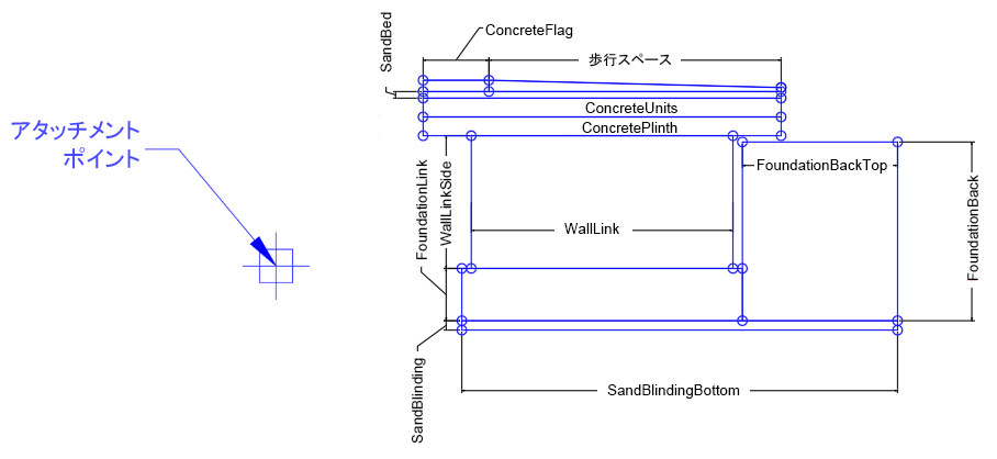

RailPlatform サブアセンブリには、脚壁、コンクリート台座、歩行スペース、砂床、基礎など、鉄道プラットフォームによく使用されるレイヤが含まれています。

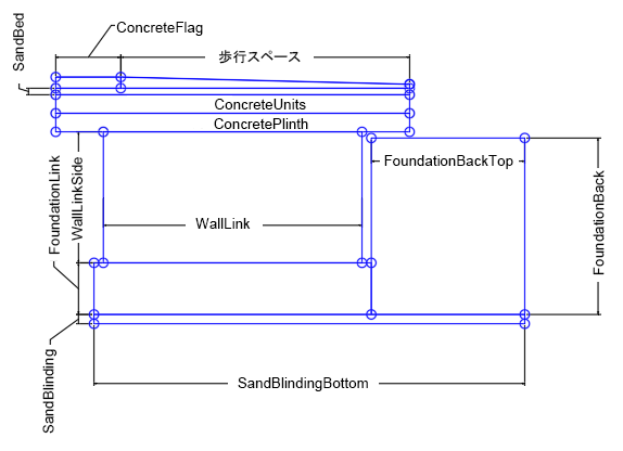

このサブアセンブリは、軌道線形にアタッチする鉄道プラットフォームを提供します。プラットフォーム サブアセンブリの挿入ポイントを軌道の中心線の線形と縦断上に配置し、上記の入力パラメータとオプションのターゲット パラメータを設定して動作を調整します。
レイアウト モードでは、このサブアセンブリによって鉄道プラットフォームが描画されます。
次の表は、このサブアセンブリのポイント、リンク、およびシェイプ コードのうち、コードが割り当てられているものを一覧表示しています。このサブアセンブリのポイント、リンク、シェイプ コードのうち、コードが割り当てられていないものは表に含まれません。
ポイント、リンク、またはシェイプ |
コード |
説明 |
| P1 | WallBottomLeft | 脚壁の左下 |
| P2 | WallTopLeft | 脚壁の左上 |
| P3 | WallTopRight | 脚壁の右上 |
| P4 | WallBottomRight | 脚壁の右下 |
| P5 | PlinthBottomLeft | 台座の左下 |
| P6 | PlinthTopLeft | 台座の左上 |
| P7 | PlinthTopRight | 台座の右上 |
| P8 | ConcreteUnitsTopLeft | コンクリート ユニットの左上 |
| P9 | ConcreteUnitsTopRight | コンクリート ユニットの右上 |
| P10 | SandBedTopLeft | 砂床の左上 |
| P11 | SandBedTopRight | 砂床の右上 |
| P11/P13 | PlatformEdge | プラットフォームのエッジ |
| P14 | PlatformEdgeBottom | プラットフォームのエッジの下 |
| P15 | Top、FootwayRightEdge | 歩行スペースの右端 |
| P16 | FoundationRightEdge | 基礎の右端 |
| P17 | FoundationBottomRight | 基礎の右下 |
| P18 | FoundationBottomLeft | 基礎の左下 |
| P19 | FoundationEdgeLeft | 基礎の左端 |
| P20 | PlinthBottomRight | 台座の右下 |
| P21 | SandBlindingRightTop | 敷砂の右上 |
| P22 | SandBlindingRightBottom | 敷砂の右下 |
| P23 | SandBlindingLeftBottom | 敷砂の左下 |
| P24 | FoundationBackTopLeft | 基礎背部の左上 |
| P25 | FoundationBackTopRight | 基礎背部の右上 |
| L1 | WallLinkSide | 脚壁のリンクの側面 |
| L2 | WallLinkTop | 脚壁のリンクの上 |
| L3 | WallLinkSide | 脚壁のリンクの側面 |
| L4 | WallLinkBottom | 脚壁のリンクの下 |
| L5 | ConcretePlinthLink | コンクリート台座のリンク |
| L6 | ConcretePlinthLinkTop | コンクリート台座のリンクの上 |
| L7 | ConcretePlinthLink | コンクリート台座のリンク |
| L8 | ConcretePlinthLinkBottom | コンクリート台座のリンクの下 |
| L9 | ConcreteUnitLink | コンクリート ユニットのリンク |
| L10 | ConcreteUnitLinkTop | コンクリート ユニットのリンクの上 |
| L11 | ConcreteUnitLink | コンクリート ユニットのリンク |
| L12 | ConcreteUnitLinkBottom | コンクリート ユニットのリンクの下 |
| L13 | SandBedBottomLeft | 砂床の左下 |
| L14 | SandBedLinkTop | 砂床のリンクの上 |
| L15 | SandBedBottomRight | 砂床の右下 |
| L16 | SandBedLinkBottom | 砂床のリンクの下 |
| L17 | ConcreteFlagLink | コンクリート笠石のリンク |
| L18 | ConcreteFlagLink、Top | コンクリート笠石のリンク、上 |
| L19 ~ L20 | ConcreteFlagLink | コンクリート笠石のリンク |
| L21 | Footway、Top | 歩行スペース |
| L22 | FootwayLink | 歩行スペースのリンク |
| L23 | FootwayLinkBottom | 歩行スペースのリンクの下 |
| L24 | FootwayLink | 歩行スペースのリンク |
| L25 ~ L28 | FoundationLink | 基礎のリンク |
| L29 | SandBlindingTop | 敷砂の上 |
| L30、L32 | SandBlinding | 敷砂 |
| L31 | SandBlindingBottom | 敷砂の下 |
| L33、L35 | FoundationBack | 基礎背部 |
| L34 | FoundationBackTop | 基礎背部の上 |
| L36 | FoundationBackBottom | 基礎背部の下 |
| S1 | 脚壁 | 脚壁 |
| S2 | ConcretePlinth | コンクリート台座 |
| S3 | ConcreteUnits | コンクリート ユニット |
| S4 | SandBed | 砂床 |
| S5 | ConcreteFlag | コンクリート笠石 |
| S6 | Footway | 歩行スペース |
| S7 | Foundation | 基礎 |
| S8 | SandBlinding | 敷砂 |
| S9 | FoundationBack | 基礎背部 |
