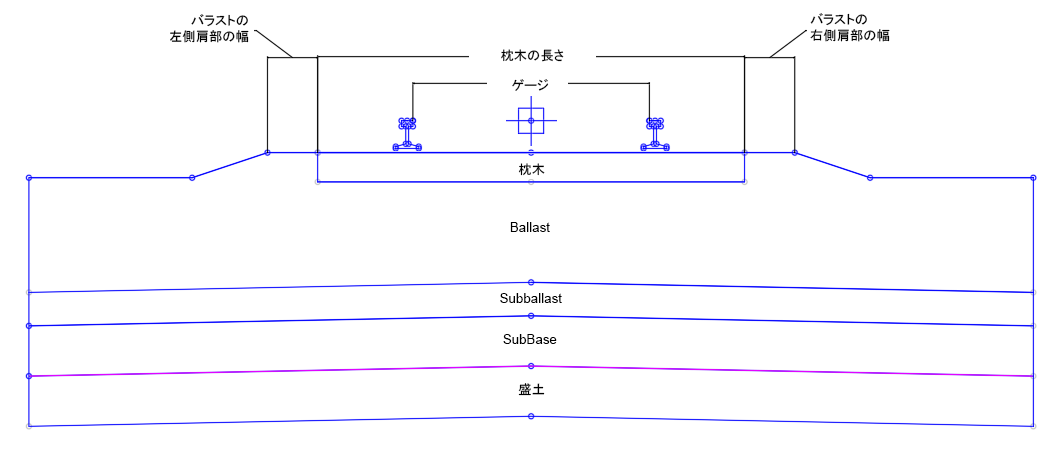

Internal_Multi_Track サブアセンブリは、枕木、バラスト、サブバラスト、および路盤材と盛土材に使用できる 2 つの別のレイヤまたはマテリアルが含まれる単線軌道に使用されます。
Internal_Multi_Track 軌道の寸法は、マテリアル層の寸法とともに編集できます。
既定では、アタッチメント ポイントの位置はレール間の中心線にあります。サブアセンブリ パラメータにより、この点を基準として線路を移動することができます。

| バラストの右側/左側肩部の幅 | 枕木の端部からバラストの側面勾配の始端までの距離。 | 数値、負の数字以外 | 12"
305 mm |

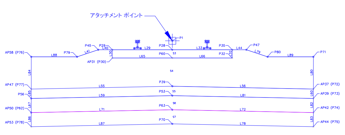

レイアウト モードの場合、サブアセンブリはレール、枕木、バラスト、サブバラスト、および側面勾配を構成するリンクを表示します。
次の表は、このサブアセンブリのポイント、リンク、およびシェイプ コードのうち、コードが割り当てられているものを一覧表示しています。このサブアセンブリのポイント、リンク、シェイプ コードのうち、コードが割り当てられていないものは表に含まれません。
ポイント、リンク、またはシェイプ |
コード |
説明 |
| P1、P4-P27、P58-P59 | 軌道 | 軌道 |
| P2 | Cl_Rail | 軌道の中心線 |
| P3 | Gauge_Line、Rail | 軌間線(レールの内側両端間) |
| P28-P32、P60 | Tie | 枕木 |
| P54-P55、P45、P47、P71-P72、P76 | Ballast | バラスト |
| P53、P73 | Subballast | サブバラスト |
| P62-P63、P74 | SubBase | 路盤 |
| P70、P75、P78 | 盛土 | 盛土 |
| L1、L2 | Top_Rail、Rail | レールの上面 |
| L3-L28 | 軌道 | 軌道 |
| L29-L33、L65-L66 | Tie | 枕木 |
| L40-41、L44、L55-L56、L63、L79-L80、L84、L88-L89 | Ballast | バラスト |
| L59-L60、L81, L85 | Subballast | サブバラスト |
| L67、L71-L72、L82 | SubBase | 路盤 |
| L78、L83、L86-L87 | 盛土 | 盛土 |
| S1、S2 | Rail | 軌道 |
| S3 | Tie | 枕木 |
| S4 | Ballast | バラスト |
| S5 | Subballast | サブバラスト |
| S6 | SubBase | 路盤 |
| S7 | SoilFill | 盛土 |
