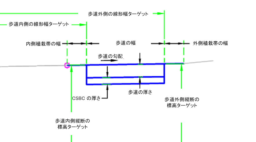

ClarkCountySidewalk サブアセンブリは、クラーク郡の歩道基準に基づいて、内側と外側に植栽帯のあるコンクリート歩道のリンクを挿入します。歩道は CSBC 画層上にあります。
使用する寸法が標準プランの解釈と一致することを確認する必要があります。
アタッチメント ポイントは、最初の切土または盛土法面の内側の端にあります。このコンポーネントは、右側または左側のどちらにもアタッチできます。

内側の植栽帯、歩道、および外側の植栽帯リンクが、指定した勾配でアタッチメント ポイントから外側に向かって挿入されます。植栽帯は、幅にゼロを指定することで、省略することができます。CSBC は、パラメータが植栽帯を含むように設定されていると、歩道の下に作成されます。
必要に応じて、オフセット線形にアタッチすると、さまざまな要素の幅を取得することができます。また、オフセット縦断に繋ぐと、歩道の横断を取得することもできます。
レイアウト モードの場合、このサブアセンブリは指定された入力パラメータ値に基づき、植栽および歩道を表示します。
