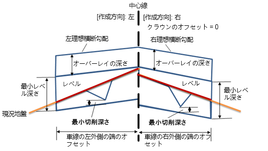

このサブアセンブリは、既存のクラウン付き道路にオーバーレイ層を追加し、必要に応じてレベリング層および切削層を追加します。
アタッチメント ポイントは、計画地盤の横断勾配があるオーバーレイ層のクラウン ポイントです。

このオーバーレイ層では、フラッピングが勾配誤差の許容値内で適用されると仮定しています。クラウンの標高によって道路の両側が満たされます。
