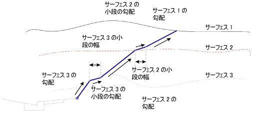

このサブアセンブリを使用すると、各マテリアル タイプにつき 3 つのサーフェス レイヤおよび切土法面を指定できます。
タイプ間で遷移する際は、小段を挿入することもできます。
アタッチメント ポイントは、最初の切土または盛土法面の内側の端にあります。このコンポーネントは、右側または左側のどちらにもアタッチできます。

| パラメータ | 説明 | タイプ | 既定値 |
| 作成方向 | サブアセンブリを配置する側を指定します。 | 左側/右側 | 右側 |
| サーフェス 1 の切土法面 | サーフェス 1 のマテリアルに使用する勾配 | 数値、正 | 4 (:1) |
| サーフェス 2 の小段の幅 | サーフェス 1 およびサーフェス 2 間の小段の幅を指定します(省略する場合はゼロ)。 | 数値、正 | 0 |
| サーフェス 2 の小段の勾配 | オプションの小段の勾配を指定します。 | 数値、正 | 4 (:1) |
| サーフェス 2 の切土法面 | サーフェス 2 のマテリアルに使用する勾配 | 数値、正 | 2 (:1) |
| サーフェス 3 の小段の幅 | サーフェス 1 およびサーフェス 2 間の小段の幅を指定します(省略する場合はゼロ)。 | 数値、正 | 0 |
| サーフェス 3 の小段の勾配 | オプションの小段の勾配を指定します。 | 数値、正 | 4 (:1) |
| サーフェス 3 の切土法面 | サーフェス 3 のマテリアルに使用する勾配 | 数値、正 | 1 (:1) |
| 盛土法面 | 盛土条件の場合に使用される法面展開リンクの勾配 | 数値、正 | 4 (:1) |
| ライニングされたマテリアルの配置 | 法面展開リンクに沿ってオプション マテリアルのライニングを配置するよう指定します。[すべてのリンク]、[法面展開リンク]、[盛土リンクのみ]、[なし]から選択できます。 | 文字列 | なし |
| 勾配制限 1 | 関連するマテリアルのライニングが配置されるまでの勾配制限を指定します。 | 勾配 | 1 : 1 |
| マテリアル 1 の厚み | ライニングされたマテリアルの厚みを指定します。この厚さは、リンクに対して垂直に計測されます。 | 数値、正 | 12 インチ |
| マテリアル 1 の名前 | グレーディング リンクに沿ったライニングに適用するマテリアルの名前を指定します。 | 文字列 | 割栗石 |
| 勾配制限 2 | 関連するマテリアルのライニングが配置されるまでの勾配制限を指定します。 | 勾配 | 2 : 1 |
| マテリアル 2 の厚み | ライニングされたマテリアルの厚みを指定します。この厚さは、リンクに対して垂直に計測されます。 | 数値、正 | 6 インチ |
| マテリアル 2 の名前 | グレーディング リンクに沿ったライニングに適用するマテリアルの名前を指定します。 | 文字列 | 割栗石 |
| 勾配制限 3 | 関連するマテリアルのライニングが配置されるまでの勾配制限を指定します。 | 勾配 | 4 : 1 |
| マテリアル 3 の厚み | ライニングされたマテリアルの厚みを指定します。この厚さは、リンクに対して垂直に計測されます。 | 数値、正 | 4 インチ |
| マテリアル 3 の名前 | グレーディング リンクに沿ったライニングに適用するマテリアルの名前を指定します。 | 文字列 | 芝生帯 |
