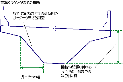

このサブアセンブリはオプションのハーフ バリア付きの簡単な箱桁橋梁シェイプを作成します。
アタッチメント ポイントは、橋梁デッキの表層上における中心線にあります。両側に橋梁の横断が作成されます。

下端までの深さ |
橋梁デッキの端から下端までの垂直距離 |
数値、正 |
2.0 m 6.67 ft |
デッキの深さ |
橋梁デッキの端部の厚さ |
数値、正 |
0.150 m 0.5 ft |
フランジの深さ |
橋梁デッキの端からフランジ元までの垂直距離 |
数値、正 |
0.300 m 1.0 ft |
オーバーハングの幅 |
オーバーハングの幅 |
数値、正 |
1.2 m 4.0 ft |
桁の幅 |
桁の幅 |
数値、正 |
2.0 m 6.67 ft |

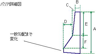

バリア A(mm またはインチ) |
中央分離帯の中心におけるバリアの高さ |
数値、正 |
810 mm 32 in |
バリア B(mm またはインチ) |
図を参照。 |
数値、正 |
131 mm 4.5 in |
バリア C(mm またはインチ) |
図を参照。 |
数値、正 |
59 mm 2 in |
バリア D(mm またはインチ) |
図を参照。 |
数値、正 |
125 mm 5 in |
バリア E(mm またはインチ) |
図を参照。 |
数値、正 |
557 mm 22 in |
バリア F(mm またはインチ) |
図を参照。 |
数値、正 |
178 mm 7 in |

指定された入力パラメータ値に基づいて、橋梁デッキおよび下部の構造物のリンクを作成します。横断勾配摺り付けでは、一部の構造物は回転しません。橋梁の低い側のデッキの上端で[下端までの深さ]を保持しながら、高い側の桁の高さをデッキ元に調整します。
[バリアを含む]で[はい]が設定されている場合、デッキの左右の端にニュー ジャージー バリアの横断が追加されます。バリア下部の勾配は、デッキの勾配に合わせて調整されます。
レイアウト モードの場合、入力パラメータ値により指定される情報に従って、橋梁構造物およびバリアを描画します。
