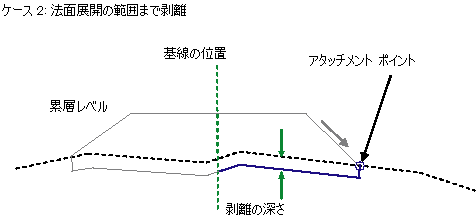

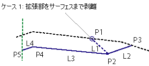

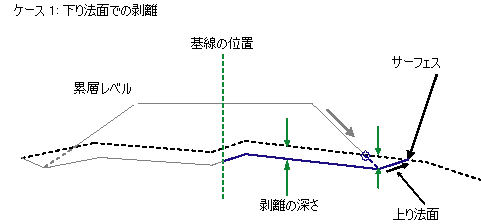

このサブアセンブリは、指定したサーフェス下の剥離層の底部を定義する平行なリンクを挿入します。上り法面を基に現況地盤まで剥離を延長するオプションを[いいえ]に設定した場合、指定したサーフェスの直接上にあるアタッチメント ポイントで剥離が開始します。その際、入力パラメータで指定した深さの値を持つ垂直リンクが使用されます。この垂直リンクの下端を始点にして、指定したサーフェスと平行な一連のリンクが、アセンブリの基線の位置まで内側に向かって作成されます。現況地盤まで剥離を延長するオプションを[はい]に設定した場合、新しいリンクの下端と指定の現況地盤との標高差が[剥離の深さ]の値と同じになるまで、指定した下り法面でリンクがアタッチメント ポイントに作成されます。このポイントを始点にして、指定したサーフェスと平行な一連のリンクが、アセンブリの基線の位置まで内側に向かって作成されます。また、現況地盤の法面展開に別のリンクが外側に向かって追加されます。
レイアウト モードの場合、このサブアセンブリは、基線の位置に向かってアタッチメント ポイントの下に水平線を挿入します。このリンクは、[剥離の深さ]の値と同じ深さのアタッチメント ポイントから挿入します。
サーフェスまで剥離リンクを延長するオプションを選択した場合は、指定の勾配値の下り法面リンクが、最初に剥離の深さの位置に挿入されます。次に、上記で説明したように、水平線が追加されます。また、指定した下り法面に基づいて剥離リンクの外側の下端から、サブアセンブリのアタッチメント ポイントと同じ標高に、上り勾配リンクが外側に向かって追加されます。

| ポイント/リンク | コード | 説明 |
| P3 | Daylight_Strip (ケース 1 の場合のみ) | 剥離上り法面リンクの法面展開ポイント |
| L1 | Foreslope_Stripping (ケース 1 の場合のみ) | 裏込めを定義する剥離下り法面リンク |
| L2, L3, L4… Ln | Stripping | はぎ取りリンク |
