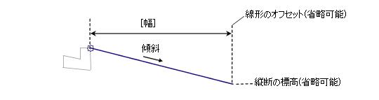

このサブアセンブリは、サーフェス リンクを追加するための汎用ユーティリティです。サーフェス リンクを追加するには、その幅と勾配を指定します。
勾配には、% 勾配と比勾配のいずれかを使用できます。コリドー モデルを作成している場合は、線形または縦断を指定して、変動幅または変動勾配を使用することができます。
アタッチメント ポイントは、リンクの内側の端にあります。このサブアセンブリは、アタッチメント ポイントの左右いずれの方向にも挿入できます。

アタッチメント ポイントを起点とし、指定した幅と勾配のリンクが挿入方向に追加されます。コリドー モデルの作成時にオフセット平面線形名が[幅]に割り当てられた場合は、車線の幅が線形のオフセットに合わせて変更されます。縦断名が[勾配]に割り当てられた場合は、リンクの終点が縦断の標高に一致するよう勾配が調整されます。
このサブアセンブリには、[横断勾配摺り付けの使用]というオプションの入力パラメータがあります。路肩に横断勾配摺り付けを使用する場合に指定できます。このパラメータで指定できるのは、(a)[外側路肩の勾配]、(b)[内側路肩の勾配]、(c)[外側車線]、(d)[内側車線]、(e)[なし]です。既定の設定は[なし]です。
レイアウト モードの場合、指定した幅および勾配のリンクが表示されます。
