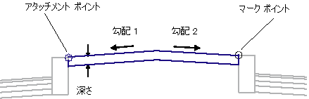

このサブアセンブリは、2 点間に一定勾配の中央分離帯を形成するリンクを挿入します。
結合ポイントがまだマークされていない場合は、最初にマークポイント サブアセンブリを使用してください。
アタッチメント ポイントは、中央分離帯表層の左右いずれかの端にあります。マークされたポイントは、他方の端にあることが必要です。

深さ |
中央分離帯の上張りの深さ。中央分離帯が舗装されていない場合はゼロ。 |

勾配 1 - 横断勾配摺り付けの使用 |
クラウン ポイントに向かって中央分離帯に横断勾配摺り付けを使用するように指定します。 |
選択リスト | いいえ |
勾配 1 既定値 |
横断勾配摺り付けを使用しない場合の、勾配 1 の既定値を指定します。 | 数値 | - 2 % |
勾配 2 - 横断勾配摺り付けの使用 |
選択リスト | いいえ |
勾配 2 既定値 |
横断勾配摺り付けを使用しない場合の、勾配 2 の既定値を指定します。 | 数値 | - 2 % |

中央分離帯のクラウン ポイントは、アタッチメント ポイントとマークされたポイントそれぞれから、指定した勾配で延長した直線の交点になります。交点がない場合、中央分離帯は挿入されません。[深さ]にゼロ以外の値を指定している場合、中央分離帯リンクの各下辺は対応する上辺と平行に挿入され、シェイプを閉じるために垂直リンクが追加されます。
このサブアセンブリは回転軸のすべての基点設定方法で機能します。
このサブアセンブリはライズ クラウンを生成します。それが分割されたクラウン道路で使用されるときにも、中央分離帯の中央は中央分離帯の端より高くなります。
