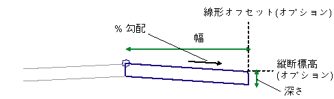

このサブアセンブリは走行車線の端を線形や縦断に繋ぐことのできる、表層および路盤のある簡単な車線を作成します。
アタッチメント ポイントは、挿入ポイントがクラウンの場合には(a)計画勾配における車線の内側の端になり、挿入ポイントが走行車線の端にある場合には(b)走行車線の外側の端になります。
注: すべての寸法は、特に注記がない限り、メートルまたはフィート単位です。すべての勾配は、「%」記号によりパーセント勾配であることが示されていない限り、底辺 : 高さの比(例、4 : 1)です。

線形や縦断に繋いで幅や勾配を変化させることのできる簡単な走行車線を作成します。動作は、[拡幅]で選択したタイプによって異なります。
拡幅タイプ |
説明 |
オフセットと標高を変更 |
車線の幅と勾配は、[幅]および[% 勾配]の入力パラメータ値を保持します。 |
標高を保持、オフセットを変更 |
走行車線の端の標高を[幅]および[% 勾配]の入力パラメータ値から計算します。次に、幅をオフセット線形に繋ぎます。 |
勾配を保持、オフセットを変更 |
幅を調整して、オフセット線形に繋ぎます。調整された幅の勾配は、[% 勾配]の入力値を保持します。 |
オフセットを保持、標高を変更 |
幅は、[幅]の入力パラメータ値を保持します。走行車線の端の標高をオフセット縦断に繋ぎます。 |
オフセットと標高を変更 |
幅をオフセット線形に繋ぎ、勾配を調整して走行車線の端の標高をオフセット縦断に繋ぎます。 |
レイアウト モードの場合、入力パラメータを使用して、車線を描画します。
