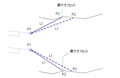

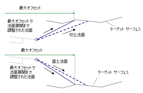

このサブアセンブリはユーザ定義された切土法面または盛土法面を使用して、ターゲット サーフェスまで延長したリンクを挿入します。
必要に応じて、基線からの最大 +/- オフセット内に法面展開ポイントが収まるように勾配を調整します。

基線からの最大オフセット |
法面展開ポイントの最大オフセット |

最大オフセット |
[最大オフセット]の固定値を変更し、最大オフセットとオフセット線形を繋ぐ場合に使用します。オフセットを指定するターゲットとして、線形、ポリライン、計画線、および測量図形の各オブジェクト タイプが使用できます。 |
オプション |
法面展開サーフェス |
法面展開サーフェスの名前。ターゲットとして使用できるオブジェクト タイプはサーフェスです。 |

切土条件の法面展開ポイントを計算します。法面展開ポイントが検索されると、ポイントのオフセットを[最大オフセット]値と比較します。[最大オフセット]値を超える場合は、ターゲット サーフェス上の最大オフセット ポイントに法面展開ポイントを移動します。切土条件の法面展開ポイントが検索されない場合は、盛土条件に対して、同じプロセスを繰り返します。
コリドー モデルの作成時にオフセット平面線形名が[最大オフセット]に割り当てられた場合は、[最大オフセット]値が線形のオフセットに合わせて変更されます。

レイアウト モードの場合、3 メートルまたは 10 フィート外側に延長した切土および盛土法面を破線で表示します。法面展開リンクの最後には、外側を向いた矢印が付きます。

P1 |
Hinge Hinge_Cut または Hinge_Fill |
ヒンジ ポイント、切土または盛土条件のヒンジ ポイント |
P2 |
Daylight Daylight_Cut または Daylight_Fill |
法面展開ポイント、切土または盛土条件の法面展開ポイント |
L1 |
Top Datum |
L1 |
Top Datum Daylight Daylight_Cut |
切土横断の法面展開リンク |
L1 |
Top Datum Daylight Daylight_Fill |
盛土横断の法面展開リンク |
