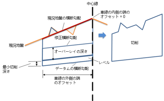

このサブアセンブリは、既存の道路の片側にオーバーレイ層を追加し、必要に応じて切削層またはレベリング層を追加します。
アタッチメント ポイントは、表層の横断勾配があるオーバーレイ層の内側の端のポイントです。
注: すべての寸法は、特に注記がない限り、メートルまたはフィート単位です。すべての勾配は、「%」記号によりパーセント勾配であることが示されていない限り、底辺 : 高さの比です。

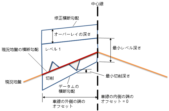

次に、[縦断オプション]で[縦断を使用]が選択され、オーバーレイが現況地盤の下にある例を示します。
| ポイント、リンク、またはシェイプ | コード | 説明 |
| P1、P2 | EOV | 計画勾配上のオーバーレイの端(オーバーレイ上部の端) |
| P3、P4 | EOV_Overlay | レベリング層の下のオーバーレイの端(オーバーレイ底部のエッジ) |
| P7、P8 | EOV_Milling | 切削層の下のオーバーレイの端(切削の下部のエッジ) |
| L1 | 上面、表層 | オーバーレイの上面 |
| L2、L3、L4 | オーバーレイ | オーバーレイ リンク |
| L5、L6 | レベル | レベリング用 |
| L7、L8 | 切削 | 切削用 |
| L9 | レベル、切削、データム | 切削層のリンク |
| S1 | オーバーレイ | オーバーレイの上面と下面で挟まれた領域。次のコード図に示すように、この領域はレベリング領域と重なります。 |
| S2 | レベル | 既存サーフェスの上側とオーバーレイ底面の下側で挟まれた領域(レベリングの場合) |
| S3 | 切削 | 既存サーフェスの下部と切削の下部の間の領域(切削の場合) |
