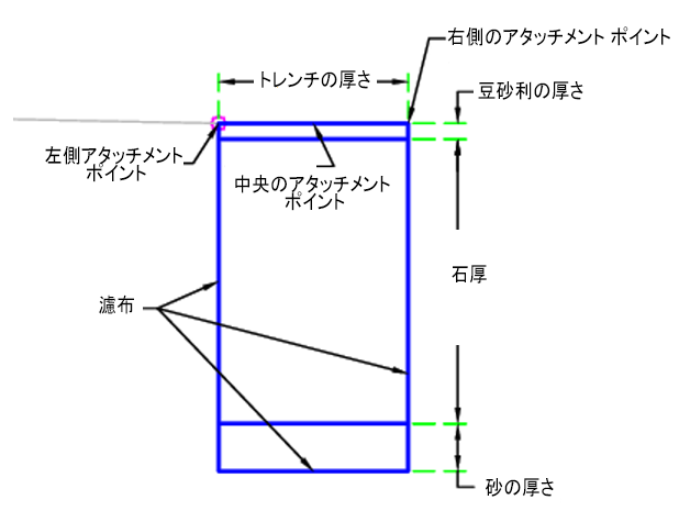

InfiltrationTrench サブアセンブリは、浸透トレンチを作成するためのリンクを挿入します。このサブアセンブリは、2014 年 2 月付のロサンゼルス郡の『Low Impact Development Standards Manual』の要件に基づいています。
使用する寸法が参照ドキュメントの解釈と一致することを確認する必要があります。
アタッチメント ポイントは、浸透トレンチの左上、中央上、および右上にあります。

最初のポイントをアタッチメント ポイントに設定します。このサブアセンブリは、浸透トレンチのシェイプを作成します。
レイアウト モードの場合、このサブアセンブリは指定された入力パラメータに基づき、浸透コンポーネントを表示します。
