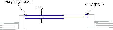

このサブアセンブリは、2 点間に一定勾配の中央分離帯を形成するリンクを挿入します。
結合ポイントがまだマークされていない場合は、最初にマークポイント サブアセンブリを使用してください。
アタッチメント ポイントは、中央分離帯表層の左右いずれかの端にあります。マークされたポイントは、他方の端にあることが必要です。

深さ |
中央分離帯の上張りの深さ。中央分離帯が舗装されていない場合はゼロ。 |

中央分離帯リンクの上辺は、アタッチメント ポイントとマークされたポイントの間に挿入されます。[深さ]にゼロ以外の値を指定している場合、中央分離帯リンクの下辺は上辺と平行に挿入され、シェイプを閉じるために垂直リンクが追加されます。
