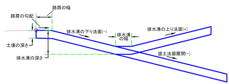

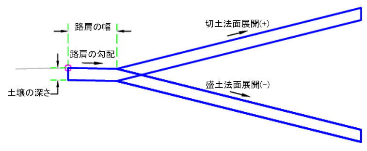

ClarkCountyBasicDaylight サブアセンブリは、路肩で切土または盛土排水法面を作成するためのリンクを挿入します。切土条件で排水溝を定義できます。
使用する寸法が標準プランの解釈と一致することを確認する必要があります。
例 1: 排水溝あり
例 2: 排水溝なし
アタッチメント ポイントは、最初の切土または盛土法面の内側の端にあります。このコンポーネントは、右側または左側のどちらにもアタッチできます。

例 1: 排水溝あり
例 1: 排水溝なし
