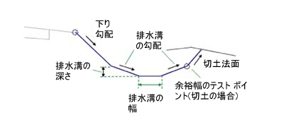

このサブアセンブリは排水溝付き法面展開サブアセンブリに似た動作をしますが、次の動作が追加されています。
余裕幅は盛土条件ではオプションです。余裕幅が含まれていない場合は、ガードレール設置路肩の勾配が追加された後、盛土法面展開勾配が追加されます。
[排水溝の幅]は、オプションの線形を使用して制御できます。[余裕幅]と[余裕幅の高さ]は、それぞれオプションの線形と縦断を使用して制御できます。また、[ライニングされたマテリアルの配置]では、ヒンジ ポイントから現況地盤の法面展開まで、法面展開アセンブリのリンクをすべて含める必要があります。
アタッチメント ポイントは、排水溝下り法面の内側の端にあります。このコンポーネントは、右側または左側のどちらにもアタッチできます。
注: すべての寸法は、特に注記がない限り、メートルまたはフィート単位です。すべての勾配は、「%」記号によりパーセント勾配であることが示されていない限り、底辺 : 高さの比(例、4 : 1)です。

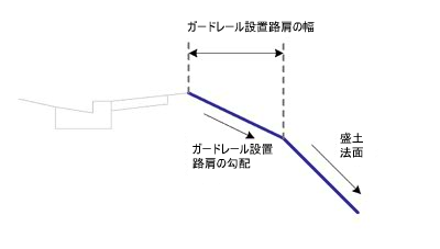

| ガードレール設置路肩の幅 | 盛土リンクを追加する前のガードレール設置路肩の幅 | 数値、正 |
6 m 20 ft |
| ガードレール設置路肩の勾配 | ガードレール設置路肩の勾配 | 数値、正 | 6 (:1) |

排水溝テスト ポイントが盛土に含まれる場合で余裕幅を省略するように設定しているときは、[ガードレール設置路肩の勾配]のアタッチメント ポイントから[ガードレール設置路肩の幅]を満たすまでリンクが追加されます。そして、指定した盛土法面のターゲット サーフェスに法面展開リンクが追加されます。ガードレール設置路肩リンクは、現況地盤と交差すると、その交差ポイントで終了します。

レイアウト モードの場合、指定された入力パラメータ値を使用して、下り法面、排水溝の側面の法面、排水溝の底部を描画します。切土および盛土条件リンクは破線で表され、法面展開リンクは指定された勾配で外側に 3 メートル(または 10 フィート)延長されます。法面展開リンクの最後には、外側を向いた矢印が付きます。
