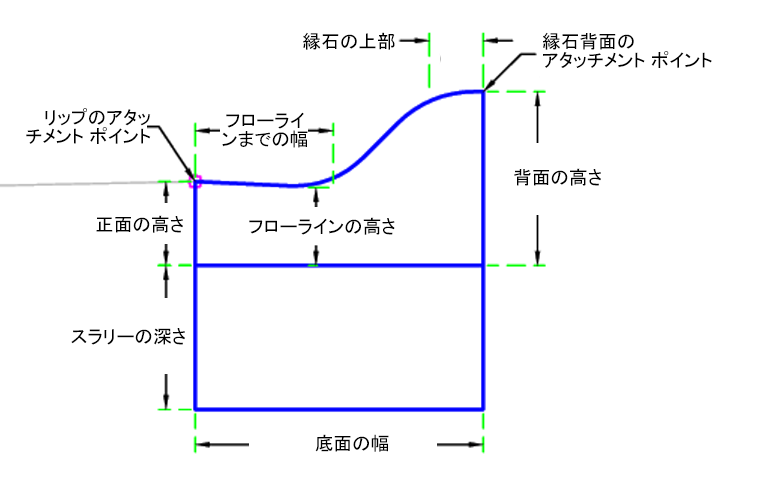

RolledCurb サブアセンブリは、路盤のあるロール縁石シェイプ コンクリート街渠のリンクを挿入します。
アタッチメント ポイントは縁石のリップまたは背後にあります。このコンポーネントは、右側または左側のどちらにもアタッチできます。
パラメータ |
説明 |
タイプ |
既定値 |
| 作成方向 | サブアセンブリを配置する側を指定します。 | 左側/右側 | 右側 |
| 縁石の上部 | 縁石の上部 | 数値、正 |
4.5 in 100 mm |
| 背面の高さ | 背面の高さ | 数値、正 |
14.5 in 370 mm |
| 底面の幅 | 底面の幅 | 数値、正 |
24 in 600 mm |
| 正面の高さ | 正面の高さ | 数値、正 |
7 in 180 mm |
| フローラインまでの幅 | フローラインまでの幅 | 数値、正 |
11.5 in 300 mm |
| フローラインの高さ | フローラインの高さ | 数値、正 |
6.5 in 165 mm |
| 路盤の深さ | 路盤の深さ | 数値、正 |
12 in 300 mm |
| アタッチメント ポイント | アタッチメント ポイント | リップ、縁石背面 | リップ |

入力パラメータの寸法に基づいて、縁石と側溝のリンクが挿入されます。すべての寸法は、ゼロ以外の正の値である必要があります。
アタッチメント ポイントを(a)側溝のリップまたは(b)縁石の背面に配置して、簡単な縁石と側溝のシェイプを作成します。
レイアウト モードの場合、このサブアセンブリは指定された入力パラメータに基づき、縁石および側溝コンポーネントを表示します。
