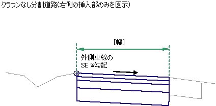

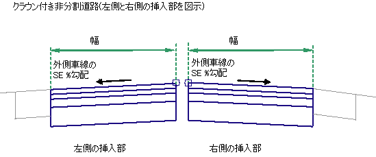

外側車線横断勾配摺り付け勾配値を適用して、走行車線を挿入し、横断勾配摺り付け区間で舗装を拡幅します。
このサブアセンブリは車線勾配変化がないほとんどの非分割道路または分割道路の両側に使用できます。また、クラウン付き分割高速道路または非連続横断勾配高速道路の外側の車線にも使用できます。舗装構成は、Autodesk Civil 3D ヘルプの「舗装横断の舗装構成」で説明されている規格に従います。このサブアセンブリが外側横断勾配摺り付け車線サブアセンブリと唯一異なるのは、コリドーの横断勾配摺り付け区間でも舗装が拡幅されることです。
アタッチメント ポイントは、挿入ポイントがクラウンの場合には(a)計画勾配における車線の内側の端になり、挿入ポイントが走行車線の端にある場合には(b)走行車線の外側の端になります。このコンポーネントは、右側または左側のどちらにもアタッチできます。

外側車線勾配摺り付け勾配を基線線形の横断勾配摺り付け仕様から取得します。アタッチメント ポイントから開始し、指定された幅、深さ、および横断勾配摺り付け勾配の表層サーフェスおよびそれに平行な路床を挿入します。車線の両側は、垂直リンクで結ばれます。
