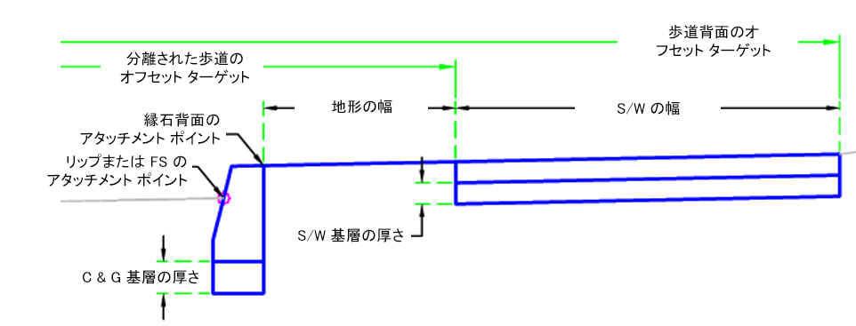

SLOCityCurbs サブアセンブリは、サンルイスオビスポ市の標準プランに従って、縁石、側溝、歩道を作成するためのリンクとシェイプを挿入します。
使用する寸法が標準プランの解釈と一致することを確認する必要があります。

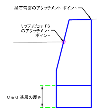

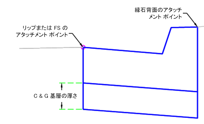

縁石と側溝:
縁石:

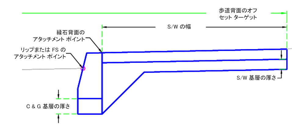

遊歩道の歩道:
分離された歩道:

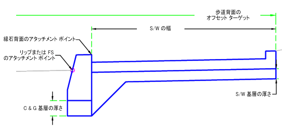

一体型歩道:
アタッチメント ポイントはリップ(または FS)と縁石の背面にあります。このコンポーネントは、右側または左側のどちらにもアタッチできます。

| 作成方向 | サブアセンブリを配置する側を指定します。 | 左側/右側 | 右側 |
| 縁石タイプ | 縁石または縁石と側溝のタイプ | 縁石 6" と 24" 側溝/縁石 8" と 24" 側溝/縁石 6" と 18" 側溝/縁石 8" と 18" 側溝/縁石 6"/縁石 8" | 縁石 6" と 18" 側溝 |
| アタッチメント ポイント | 縁石または縁石と側溝のアタッチメント ポイント | リップまたは FS/縁石の背面 | リップまたは FS |
| 歩道タイプ | 使用する歩道のタイプ(または[なし]) | 分離/一体型/遊歩道/なし | なし |
| C & G 基層の厚さ | 縁石と側溝の下の基層の厚さ | 数値、正 |
0.5 ft 0.15 m |
| S/W 基層の厚さ | 歩道の下の基層の厚さ | 数値、正 |
0.33 ft 0.10 m |
| S/W の幅 | 歩道の幅 | 数値 |
6 ft 2 m |
| 地形の幅 | 分離された歩道を使用する場合の地形の幅 | 数値 |
3 ft 1 m |

| 分離された歩道のオフセット | 歩道の幅の固定値を変更し、歩道の内側の端とオフセット線形を繋ぐ場合に使用します。幅を指定するターゲットとして、線形、ポリライン、計画線、および測量図形の各オブジェクト タイプが使用できます。 | オプション |
| 歩道の背面のオフセット | 歩道の幅の固定値を変更し、歩道の外側の端とオフセット線形を繋ぐ場合に使用します。幅を指定するターゲットとして、線形、ポリライン、計画線、および測量図形の各オブジェクト タイプが使用できます。 | オプション |
縁石と側溝の寸法はサブアセンブリ内に保存されます。実行時に、選択した縁石タイプに基づいて、値が検索され割り当てられます。
なし
最初のポイントをアタッチメント ポイントに設定します。縁石と側溝のポイント、リンク、およびシェイプは、選択した縁石タイプに基づいて作成されます。基層は縁石と側溝の下に配置されます。
歩道タイプが[なし]以外の場合は、適切な歩道と基層が作成されます。歩道が分離され、[分離された歩道のオフセット]が設定されている場合は、歩道の内端が調整されます。[歩道の背面のオフセット]が設定されている場合は、すべての歩道タイプの幅が調整されます。
