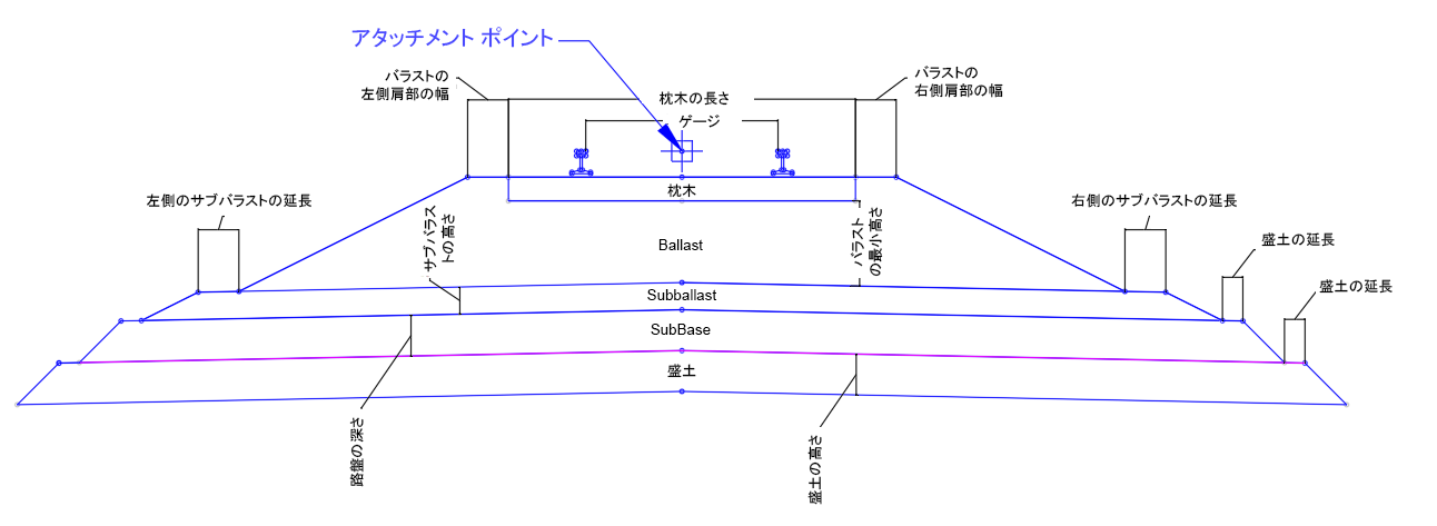

既定では、アタッチメント ポイントの位置はレール間の中心線にあります。サブアセンブリ パラメータにより、この点を基準として線路を移動することができます。

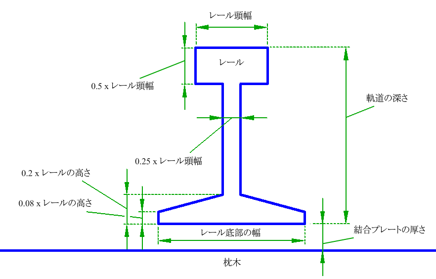

| レール頭幅 | レールの頭部の幅。 | 数値、負の数字以外 |
2.72" 69 mm |
| レールの高さ | 枕木の上面からレールの上面までの高さ | 数値、負の数字以外 |
6.625" 168 mm |
| レール底面幅 | レールの底面の幅 | 数値、負の数字以外 |
5.5" 140 mm |

| バラストの最小高さ | 枕木底面とサブバラスト上面の間の最小垂直距離。この最小距離の位置はカント中のさまざまな段階で変わります。後述の「動作」を参照してください。 | 数値、負の数字以外 | 2 ft
0.6096 m |
| バラストの右側/左側肩部の幅 | 枕木の端部からバラストの側面勾配の始端までの距離。 | 数値、負の数字以外 | 12"
305 mm |
| バラスト左/右側面の勾配 | 道床材のサイド勾配。道床材上面の勾配は、カントにより設定された枕木の勾配と同じになります。 | 勾配、負の数字以外 | 2:1 |
| サブバラストの高さ | 補助道床材の高さ。 | 数値、負の数字以外 | 8"
203 mm |
| サブバラスト上面の勾配 | サブアセンブリの中心線がヒンジ ポイントにあるサブバラストの左側および右側の上面勾配。 | 勾配、負の数字以外 | 40:1 |
| サブバラストの左側/右側延長 | 道床材の法先から補助道床材の側面勾配の始端までの距離 | 数値、負の数字以外 | 12"
305 mm |
| サブバラスト左/右側面の勾配 | 補助道床材のサイド勾配。 | 勾配、負の数字以外 | 2:1 |

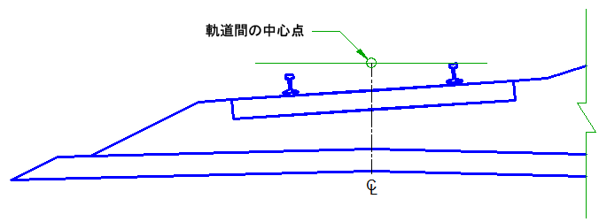

このサブアセンブリは、調整可能なカントおよび材料コンポーネントを持つ単純な単線軌道設計を提供します。

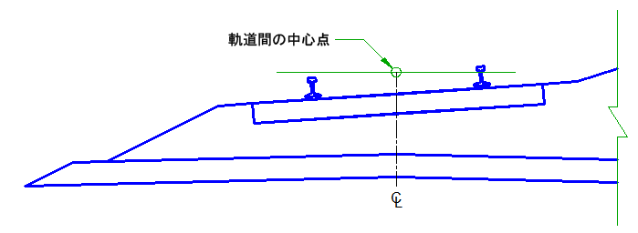

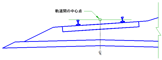

[基点設定方法]を[高い側の軌道]に設定した場合、曲線の外側にある軌道は線路の標高に固定され、内側の軌道の標高はカント値と同じになるように調整されます。
[基点設定方法]を[中央基線]に設定した場合、両方の軌道はカント値の半分の値になるように調整され、外側の軌道が高く、内側の軌道が低くなります。
[バラストの最小高さ]の値は、枕木とサブバラスト間の最小クリアランスに適用されます。サブバラスト上面の勾配は、[サブバラスト上面の勾配]パラメータによって個別にコントロールされます。サブバラストのクラウンの場所は、[基線からサブバラストのクラウン]パラメータによってコントロールされます。
このサブアセンブリで使用される軌道のシェイプは、業界標準の軌道のシェイプおよび寸法の単純化された近似値になります。[レール頭幅]、[レールの高さ]、[レール底面幅]を入力パラメータとして使用し、残りの寸法の近似値を生成できます。

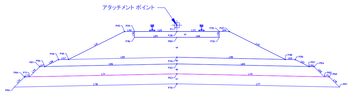

レイアウト モードの場合、サブアセンブリはレール、枕木、バラスト、サブバラスト、および側面勾配を構成するリンクを表示します。
次の表は、このサブアセンブリのポイント、リンク、およびシェイプ コードのうち、コードが割り当てられているものを一覧表示しています。このサブアセンブリのポイント、リンク、シェイプ コードのうち、コードが割り当てられていないものは表に含まれません。
ポイント、リンク、またはシェイプ |
コード |
説明 |
| P1、P4 ~ P13 | 軌道 | 軌道 |
| P2 | Cl_Rail | 軌道の中心線 |
| P3 | Gauge_Line、Rail | 軌間線(レールの内側両端間) |
| P14、P18、P19、P23 | Top_Edge_Ballast | 道床材の上端 |
| P15、P17、P20、P22 | Tie | 枕木の上隅 |
| P16、P21 | CL_Tie | 枕木の上面中央 |
| P26、P30 | Top_Edge_Subballast | 補助道床材の上端 |
| P27、P29 | Bottom_Edge_Ballast | 道床材の下端 |
| P28 | Top_Subballast | 補助道床材の上面中央 |
| P31、P33 | Bottom_Edge_Subballast | 補助道床材の下端 |
| P32 | Bot_Subballast | 補助道床材の下端中央 |
| P63 | Bottom_SoilFill | Bottom_SoilFill |
| P64 | Top_Edge_SoilFill | Top_Edge_SoilFill |
| P62、P65 | Bottom_Edge_SoilFill | Bottom_Edge_SoilFill |
| P66 | Top_Edge_SubBase | Top_Edge_SubBase |
| P67 | Bottom_Edge_SubBase | Bottom_Edge_SubBase |
| P68 | Top_Edge_SubBase | Top_Edge_SubBase |
| P69 | Bottom_Edge_SubBase | Bottom_Edge_SubBase |
| P70 | Bottom_SubBase | 路盤の底面 |
| L1、L2 | Top_Rail、Rail | レールの上面 |
| L3 ~ L13 | 軌道 | 軌道 |
| L14、L17、L22、L23 | Ballast、Top | バラストの上面 |
| L15、L16 | Tie、Top_Tie | 枕木の上面 |
| L18 ~ L21 | Tie | 枕木 |
| L24、L27 ~ L29 | Subballast、Top | サブバラストの上面 |
| L25、L26 | Ballast、Subballast | バラストとサブバラスト |
| L30、L31 | Subballast、Datum | サブバラストの底面 |
| L32 | Ballast、Ballast_Between_Ties | 枕木間の空きスペースにある道床材。枕木を省略する場合にも使用できます。 |
| L67 ~ L70 | Top、SoilFill | 盛土 |
| L71 ~ L72 | SoilFill、SubBase | 路盤 |
| L73 ~ L76 | Top、SubBase | 路盤 |
| L77 ~ L78 | SubBase、Datum | 路盤 |
| S1、S2 | Rail | 軌道 |
| S3 | Tie | 枕木 |
| S4 | Ballast | バラスト |
| S5 | Subballast | サブバラスト |
| S6 | SoilFill | 盛土 |
| S7 | SubBase | 路盤 |
