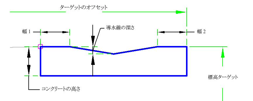

ValleyGutterSimple サブアセンブリを使用すると、指定した幅、高さ、流水線の深さを持つコンクリート製の V 型排水溝を作成することができます。幅は変更可能です。導水線は中央に保持されます。
アタッチメント ポイントは、V 型溝の内側の端にあります。
パラメータ |
説明 |
タイプ |
既定値 |
| 作成方向 | サブアセンブリを配置する側を指定します。 | 左側/右側 | 右側 |
| コンクリート幅 | コンクリート製 V 型溝の幅。 | 数値、正 |
5 ft 1.5 m |
| 導水線の深さ | 排水溝の上端から導水線までの深さ。 | 数値、正 |
0.08 ft 0.02 m |
| 幅 1 | V 型溝のアタッチメント ポイントがある側の幅。 | 数値、正 |
0.5 ft 0.15 m |
| 幅 2 | V 型溝のアタッチメント ポイントとは反対側の幅。 | 数値、正 |
0.5 ft 0.15 m |
| コンクリートの高さ | アタッチメント ポイントから計測したコンクリートの高さ | 数値、正 |
0.75 ft 0.2 m |

このサブアセンブリは、単純な V 型排水溝を挿入します。このサブアセンブリの幅の位置は、幅の固定値かオプションの線形によって指定することができます。V 型溝の高さに固定値を指定するか、または縦断を割り当てることで高さを制御することができます。
レイアウト モードの場合、このサブアセンブリはユーザ入力値を持つ V 型排水溝で構成されるリンクを表示します。
