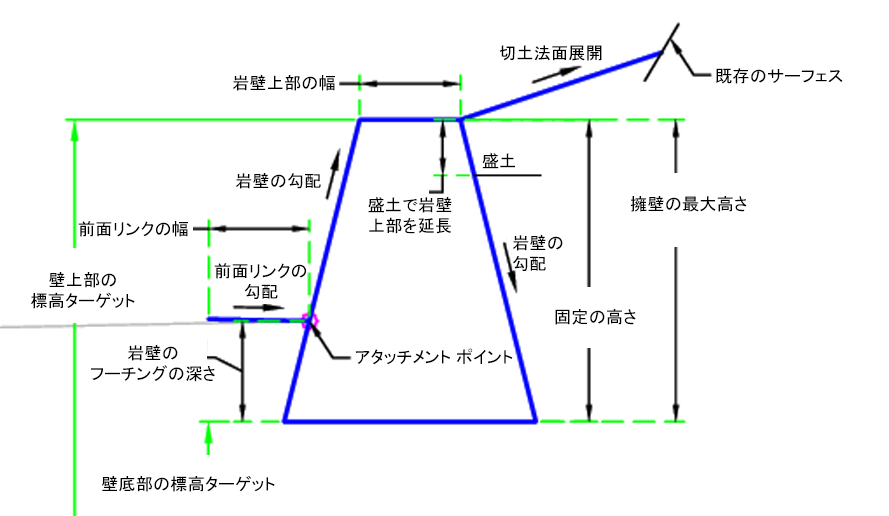

RockRetainingWall サブアセンブリは、土壌の維持用に岩擁壁を作成するためのリンクを挿入します。
アタッチメント ポイントは、岩肌、または前面リンク入力パラメータに基づいた位置から一定の距離にあります。

最初のポイントをアタッチメント ポイントに設定します。[前面リンクを使用]が[はい]の場合、前面リンクが作成されます。その後、岩壁が作成されます。
[固定の高さを使用]が[はい]に設定されている場合、岩壁は入力パラメータを使用して作成されます。壁の底部縦断が設定されている場合、壁の高さの上部は、壁の底部縦断の高さと固定高さによって決定されます。壁ターゲットの上部は使用されていません。
切土条件:
[固定の高さを使用]が[いいえ]に設定されている場合、岩壁は入力パラメータを使用して作成されます。壁ターゲットの上部は壁の高さを制御します。壁ターゲットの上部が設定されていない場合、壁上部の高さは、壁の内側の端における既存の地面の高度になります。
盛土条件:
[固定の高さを使用]が[いいえ]に設定されている場合、岩壁は入力パラメータを使用して作成されます。壁ターゲットの上部は壁の高さを制御します。壁ターゲットの上部が設定されていない場合、壁上部の高さは、アタッチメント ポイントと[盛土で岩壁上部を延長]入力パラメータの間の距離です。
すべての条件で、壁の高さが計算され、擁壁の最大高さと比較されます。値が超過すると、エラー メッセージがイベント ビューアに送信されます。
