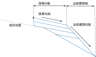

このサブアセンブリは、現況地盤サーフェスの位置に基づいて基層および路盤層をトリムして拡幅する際に使用する路肩を挿入します。
アタッチメント ポイントは、表層サーフェス上における路肩の内側の端にあります。

| 路肩の幅 | アタッチメント ポイントから路肩ヒンジ ポイントまでの幅 | 数値 |
1.8 m 5.40 ft |

| [路肩勾配方向] |
路肩勾配がクラウンから離れるか、クラウンに近づくかを指定します。 |
オプションのリスト:
[クラウンから離れる] |
| 既定の路肩勾配 | シェイプ サーフェスの既定の横断勾配。この値は、横断勾配摺り付けを使用しない場合、または基線線形に対して横断勾配摺り付けを指定していない場合に使用されます。 | 数値 | - 2.0 % |
| 路盤法面展開のタイプ | 法面展開リンクについて、可変幅で固定勾配タイプにするか、可変勾配で固定幅タイプにするかを選択します。 | オプションのリスト: (a)[勾配を保持、幅を調整]、(b)[幅を保持、勾配を調整] | 勾配を保持、幅を調整 |
| 法面展開勾配 | 法面展開リンクの固定勾配の値で、[勾配を保持]オプションを選択した場合に使用されます。 | 数値、正 | 4 ( : 1) |
| 法面展開幅 | 法面展開リンクの固定幅の値で、[幅を保持]オプションを選択した場合に使用されます。 | 数値、正 |
5.40 ft 1.8 m |

挿入時にターゲットの現況地盤サーフェスの有無をチェックします。このサーフェスがある場合は、基層サーフェスと路盤サーフェスがトリムされて、現況地盤サーフェスの形状になります。
該当するサーフェスがない場合、この路肩は路肩(全体延長)サブアセンブリと同じ動作になります。
レイアウト モードの場合、入力パラメータにより定義されるリンクを表示します。
