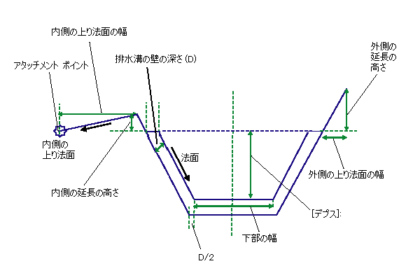

このサブアセンブリは、オプションの上り法面と下り法面を使用して、排水溝構造物を作成する場合に使用します。
アタッチメント ポイントは、排水溝構造物の前に位置するグレーディング リンクの最も内側のポイントにあります。グレーディング リンクを省略する場合、アタッチメント ポイントは、(図内の青い丸で示した)排水溝構造物の内壁の最も内側のポイントにあります。
注: すべての寸法は、特に注記がない限り、メートルまたはフィート単位です。すべての勾配は、「%」記号によりパーセント勾配であることが示されていない限り、底辺 : 高さの比(例、4 : 1)です。
| パラメータ | 説明 | タイプ | 既定値 |
| 作成方向 |
サブアセンブリをアタッチメント ポイントの右側と左側のどちらに挿入するか指定します。 |
左側/右側 | 右側 |
| 深さ | 排水溝の内側の深さ | 数値、正 |
0.45 m 1.5 ft |
| 下部の幅 | 水路の底部の幅 | 数値、正 |
0.5 m 1.5 ft |
| 法面 | 排水溝の法面 | 数値 | 1:2 |
| 排水溝の壁の深さ | 排水溝の壁の深さこの深さは、前の図で示されているように、勾配の側面に対して垂直に計測されます。 | 数値、正 |
0.1 m 0.33 ft |
| 内側の延長の高さ | アタッチメント ポイントを超えた排水溝内側の非ライニング延長 | 数値、正 |
0.15 m 0.45 ft |
| 内側の上り法面の幅 | 内側の排水溝裏込めの幅 | 数値、正 |
1.5 m 5.0 ft |
| 外側の上り法面の幅 | 排水溝構造物の外側のポイントを超えた非ライニング幅 | 数値、正 |
0.1 m 0.33 ft |

このサブアセンブリは、上の図に示すような排水溝構造物のシェイプを作成します。
Civil 3D 2010 およびそれ以前のバージョンでは、[排水溝の壁の深さ]パラメータは鉛直方向に計測した値になります。 Civil 3D 2011 以降では、このパラメータは勾配側面に対して垂直に計測した値になります。 したがって、それらのサブアセンブリを含む、Civil 3D 2010 またはそれ以前のバージョンで作成された図面を Civil 3D 2011 以降のバージョンで開いて、コリドーを再作成すると、そのパラメータはこの新しい方式を反映して変更されます。このサブアセンブリを使用する土量レポートはすべてこの新しい方式を反映して更新されます。
レイアウト モードの場合、このサブアセンブリは、入力パラメータの定義に基づいて、アタッチメント ポイントから外側の方向に作成します。
