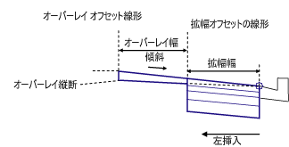

拡幅オフセット |
[拡幅幅]の固定値を変更し、拡幅の内端と線形を繋ぐ場合に使用します。このオフセットを指定するターゲットとして、線形、ポリライン、計画線、および測量図形の各オブジェクト タイプが使用できます。 |
オプション |
オフセット オーバーレイ |
[オーバーレイ幅]の値を変更し、オーバーレイの内端と線形を繋ぐ場合に使用します。このオフセットを指定するターゲットとして、線形、ポリライン、計画線、および測量図形の各オブジェクト タイプが使用できます。 |
オプション |
オーバーレイ縦断 |
[勾配]の値を変更し、オーバーレイの内端の標高と縦断を繋ぐ場合に使用します。勾配は計算された勾配となります。標高を指定するターゲットとして、縦断、3D ポリライン、計画線、および測量図形の各オブジェクト タイプが使用できます。 |

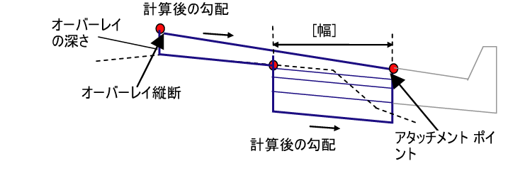

アタッチメント ポイントが、拡幅の外端のオフセットと標高を決定します。拡幅の内端の位置およびオーバーレイの内端の位置は、幅と勾配の指定値を基に決定されます。線形を使用すると、幅の指定値(数値)を変更することができます。オーバーレイ縦断が指定されている場合、勾配は、オーバーレイの内端の縦断標高とアタッチメント ポイントとの間で計算されます。
次の図は、オーバーレイ オフセット縦断のある状況を示しています。(オーバーレイ縦断が指定されている場合、勾配は、オーバーレイの内端の縦断標高とアタッチメント ポイントとの間で計算されます。)

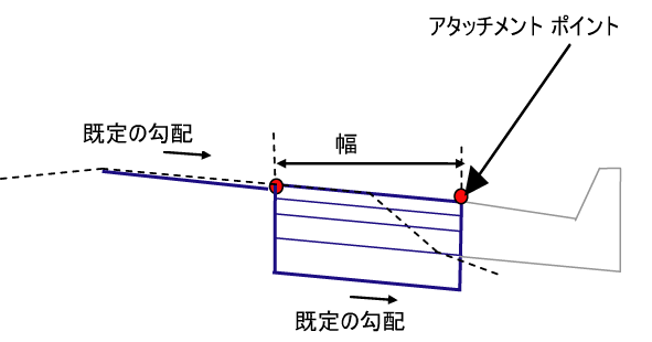

次の図は、オーバーレイ オフセット縦断がない状況を示しています。
サブアセンブリの左側から右側への勾配は同一になります。また、同じ勾配がサブサーフェスすべてに適用されます。
オーバーレイ縦断をアタッチする場合、次のリンクを追加する必要があります。(a)オーバーレイ オフセットから、ターゲット(EG)サーフェスまでの垂直リンク。(b)オーバーレイの終点と拡幅の始点から、ターゲット(EG)サーフェスまでの垂直リンク。(C)ターゲット(EG)サーフェス リンクに沿って 2 つのポイントを繋ぐリンク。
