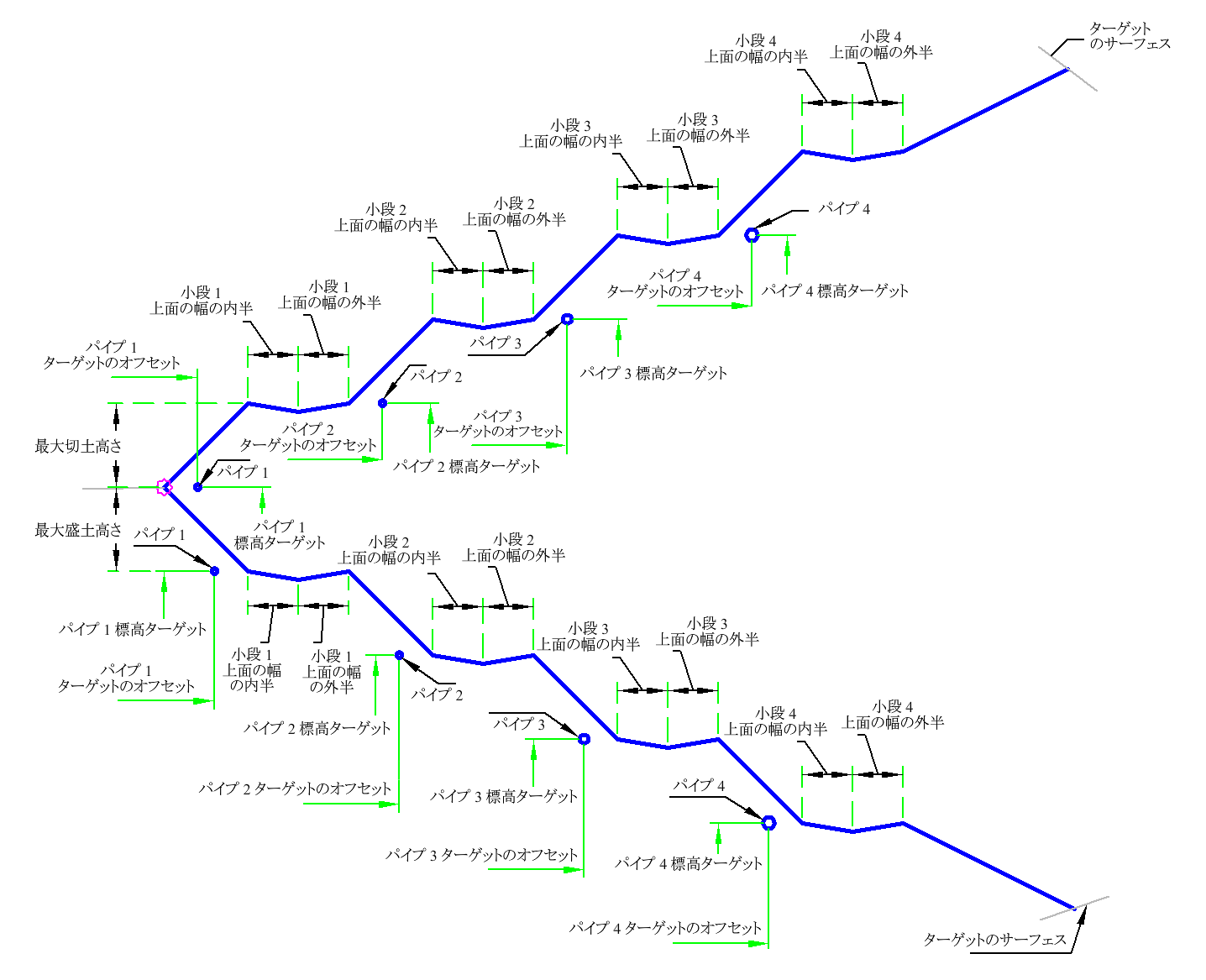

MultipleBenchWithPipes サブアセンブリは、必要に応じて小段を繰り返し生成しながら、切土排水法面または盛土排水法面を作成します。
小段排水溝の幅を定義できます。パイプは各小段に追加されます。ターゲット サーフェスへの最後の法面展開勾配は、小段の勾配と異なる場合があります。
アタッチメント ポイントは、最初の切土法面または盛土法面の内側端部にあります。このコンポーネントは、右側または左側のどちらにもアタッチできます。

このセクションでは、1 つまたは複数のターゲット オブジェクトにマッピングすることが可能なサブアセンブリのパラメータを一覧表示します。詳細については、「コリドー ターゲットを指定するには」を参照してください。
パラメータ |
説明 |
ステータス |
| 法面展開サーフェス | 法面展開サーフェスの名前。ターゲットとして使用できるオブジェクト タイプはサーフェスです。 | 必須 |
| パイプ 1 のオフセット | パイプ 1 の[オフセット]を変更し、パイプ 1 とオフセット線形を繋ぐ場合に使用します。オフセットを指定するターゲットとして、線形、ポリライン、計画線、および測量図形の各オブジェクト タイプが使用できます。 | オプション |
| パイプ 1 の標高 | パイプ 1 の[標高]を変更する場合に使用します。標高を指定するターゲットとして、縦断、3D ポリライン、計画線、および測量図形の各オブジェクト タイプが使用できます。 | オプション |
| パイプ 2 のオフセット | パイプ 2 の[オフセット]を変更し、パイプ 2 とオフセット線形を繋ぐ場合に使用します。オフセットを指定するターゲットとして、線形、ポリライン、計画線、および測量図形の各オブジェクト タイプが使用できます。 | オプション |
| パイプ 2 の標高 | パイプ 2 の[標高]を変更する場合に使用します。標高を指定するターゲットとして、縦断、3D ポリライン、計画線、および測量図形の各オブジェクト タイプが使用できます。 | オプション |
| パイプ 3 のオフセット | パイプ 3 の[オフセット]を変更し、パイプ 3 とオフセット線形を繋ぐ場合に使用します。オフセットを指定するターゲットとして、線形、ポリライン、計画線、および測量図形の各オブジェクト タイプが使用できます。 | オプション |
| パイプ 3 の標高 | パイプ 3 の[標高]を変更する場合に使用します。標高を指定するターゲットとして、縦断、3D ポリライン、計画線、および測量図形の各オブジェクト タイプが使用できます。 | オプション |
| パイプ 4 のオフセット | パイプ 4 の[オフセット]を変更し、パイプ 4 とオフセット線形を繋ぐ場合に使用します。オフセットを指定するターゲットとして、線形、ポリライン、計画線、および測量図形の各オブジェクト タイプが使用できます。 | オプション |
| パイプ 4 の標高 | パイプ 4 の[標高]を変更する場合に使用します。標高を指定するターゲットとして、縦断、3D ポリライン、計画線、および測量図形の各オブジェクト タイプが使用できます。 | オプション |
なし。
なし
最初のヒンジ ポイントをアタッチメント ポイントに設定します。ヒンジ ポイントの標高をターゲット サーフェスと比較して、横断が切土条件か盛土条件のどちらであるかを特定します。指定された[法面展開線の勾配]を使用して、ターゲット サーフェスとの交点を計算します。交点までの高さが[法面展開の最大高さ]を超える場合は、[小段の高さ]のリンクを挿入し、小段を追加します。次に、ヒンジ ポイントを小段の外側の端にリセットします。法面展開リンクが[法面展開の最大高さ]より小さくなるまで、このプロセスを繰り返します。小段はそれぞれ小段の深さと幅ごとに入力パラメータを最大 4 つまで使用します。
各小段では、入力パラメータで指定した距離にパイプが挿入されるか、オフセットと標高のターゲットを使用してパイプが変更されます。パイプ サイズ 0 を指定するとパイプは省略されます。
