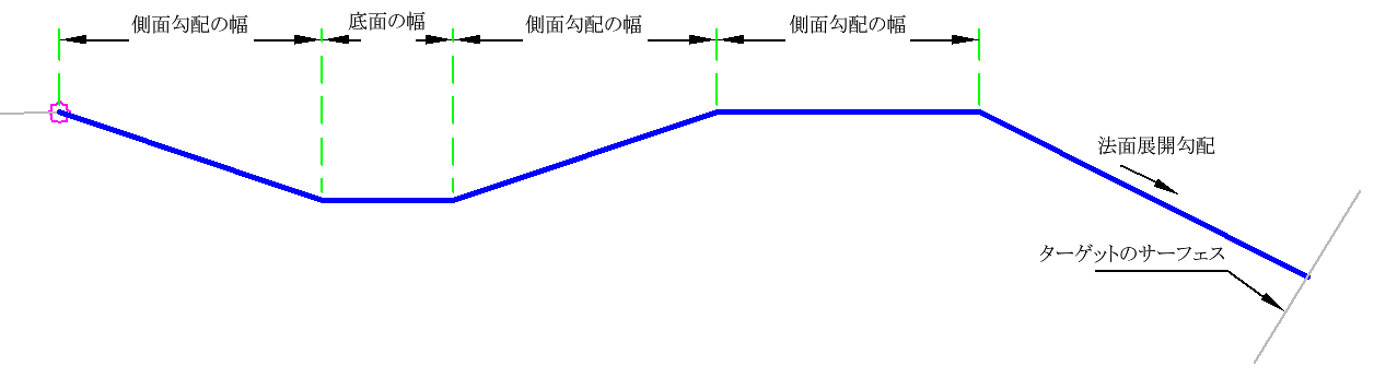

DitchWithBermInFill サブアセンブリは、あらかじめ定義されたジオメトリを持つ排水溝を配置し、盛土条件または切土条件で余裕幅を作成します。
余裕幅の勾配にもあらかじめ定義された値が使用されます。作成されるリンクは、サーフェス ターゲットが検出されるまで延長されます。
アタッチメント ポイントは、最初のリンクの内側の端にあります。

このサブアセンブリは、入力パラメータを使用して排水溝のシェイプを作成します。排水溝シェイプの作成後、切土条件か盛土条件のどちらが排水溝に適用されるかが決定されます。切土条件の場合は、法面展開勾配を使用して法面展開リンクが追加されます。盛土条件の場合は、側面勾配の幅を使用して余裕幅が作成されます。
レイアウト モードの場合は、このサブアセンブリは盛土条件の排水溝で構成されるリンクを表示します。
