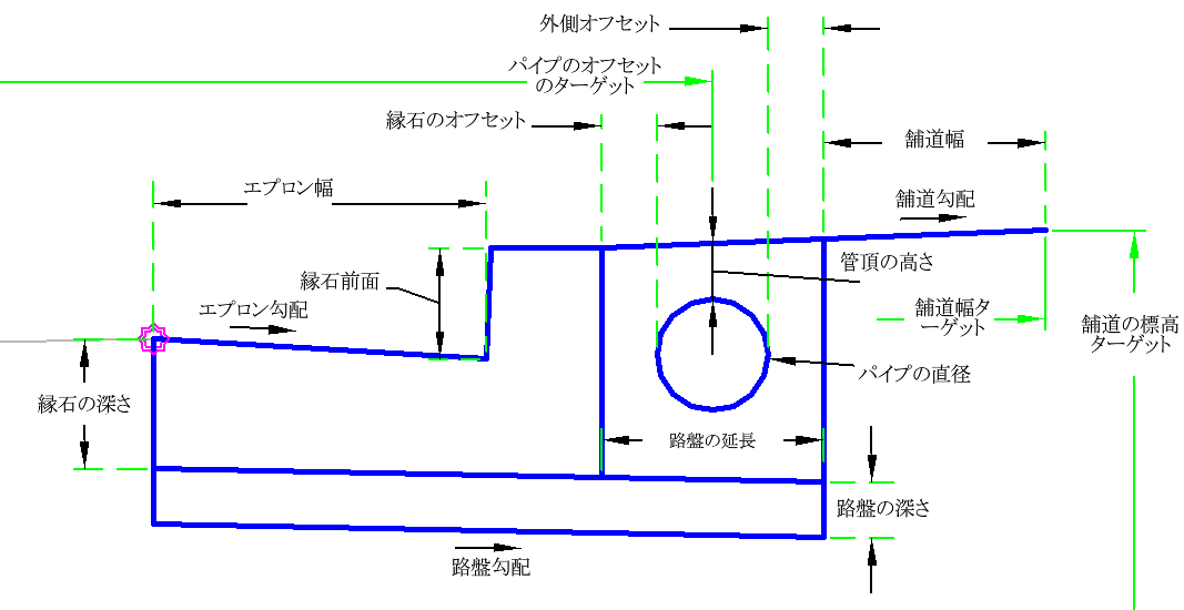

CurbOffsetPipe サブアセンブリを使用すると、縁石付き L 型溝を作成し、その背面に管渠を配置することができます。さらに縁石の背面に舗道が配置されます。
アタッチメント ポイントは、側溝エプロンの先端にあります。

このサブアセンブリでは、単純な縁石付き L 側溝のシェイプを作成し、側溝エプロン部先端にアタッチメント ポイントを設定します。縁石の背面に埋設材付き排水管を配置します。排水管埋設材の背面に舗道を配置します。
レイアウト モードの場合、このサブアセンブリは、指定した入力パラメータに基づく縁石付き L 側溝と舗道のコンポーネントを表示します。
