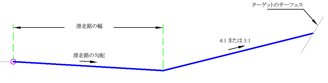

SimpleCutWithLanding サブアセンブリを使用すると、切土条件での単純な滑走路を作成することができます。このサブアセンブリは、切土条件の法面展開のみを行います。
アタッチメント ポイントは、滑走路の前に位置するグレーディング リンクの最も内側のポイントにあります。

| 作成方向 | サブアセンブリを配置する側を指定します。 | 左側/右側 | 右側 |
| 滑走路幅 | 滑走路の幅。 | 数値、正 |
5 ft 1.5 m |
| 滑走路勾配 | 滑走路の勾配(%)。 | 数値 | -6 ( % ) |

滑走路の描画には入力したパラメータが使用されます。次に法面展開に対する高さが計算されます。距離が 25 ft (7.5 m)未満である場合は、4:1 の法面展開勾配が使用されます。高さが 35 ft (10.5 m)未満である場合は、3:1 の法面展開勾配が使用されます。それ以外の場合は、2:1 の法面展開勾配が使用されます。
盛土の場合、法面展開勾配は作成されません。
レイアウト モードでは、このサブアセンブリは、滑走路と切土法面展開リンクで構成されるリンクを表示します。
