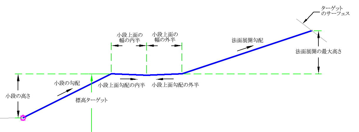

BasicBenchTargetOneElevation サブアセンブリは、単純な小段を持つ切土または盛土排水法面を作成するリンクを挿入します。
小段排水溝の幅や深さを定義するだけでなく、小段を配置する地点の単一のサーフェスをターゲットとして指定することもできます。
アタッチメント ポイントは、最初の切土または盛土法面の内側の端にあります。このコンポーネントは、右側または左側のどちらにもアタッチできます。

作成方向 |
サブアセンブリを配置する側を指定します。 |
左側/右側 |
右側 |
法面展開の最大高さ |
小段を配置せずに作成できる切土法面展開リンクおよび盛土法面展開リンクの最大の高さ。 |
数値 |
15.0 ft 4.5 m |
小段の高さ |
新しい小段の前にある小段に許可される最大高さ。 |
数値 |
10.0 ft 3.0 m |
小段の勾配 |
小段間の勾配。 |
数値、正 |
1 (: 1) |
小段上面勾配の内半 |
小段の勾配(+/- %)。正の勾配は、オフセット方向に対して上向きの傾斜を表します。 |
数値 |
4 (%) |
小段上面の幅の内半 |
小段の川側上端から小段の導水線までの幅。 |
数値、正 |
4 ft 1.2 m |
小段上面勾配の外半 |
数値 |
4 (%) |
小段上面の幅の外半 |
小段の導水線から次の小段の下端までの幅。 |
数値 |
4 ft 1.2 m |
法面展開勾配 |
法面展開勾配。 |
数値、正 |
2 (: 1) |

最初のヒンジ ポイントをアタッチメント ポイントに設定します。ヒンジ ポイントの標高をターゲット サーフェスと比較して、横断が切土または盛土条件のどちらであるかを特定します。その後、最初のリンクがターゲットの標高に作成されるか、さもなければ小段の高さに設定されます。小段リンクが追加されます。ヒンジ ポイントを小段の外側の端にリセットしてから、法面展開リンクを検出します。
レイアウト モードの場合、このサブアセンブリは、1 つの小段を持つ切土法面を作成します。
