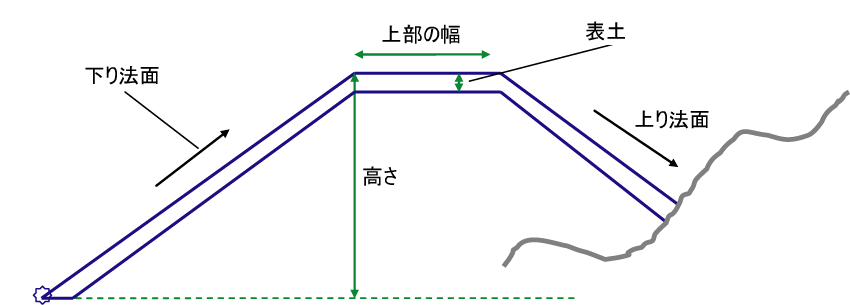

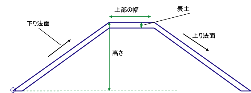

遮音バリアは、アタッチメント ポイントから、ユーザが指定した下り法面および上り法面で作成されます。[上部の幅]をゼロに設定すると、三角形の音バリアができます。表土層をこのサブアセンブリとして選択すると、次の図に示すように、ライニングされたマテリアル層が作成されます。注: マテリアルの厚みが指定した値と等しくなるように、アタッチメント ポイントに水平リンクが作成されます。
上り法面をサーフェスに繋ぐと、次の図に示すように、側面の高さがサーフェスに向けて法面展開に合わせて調整されます。

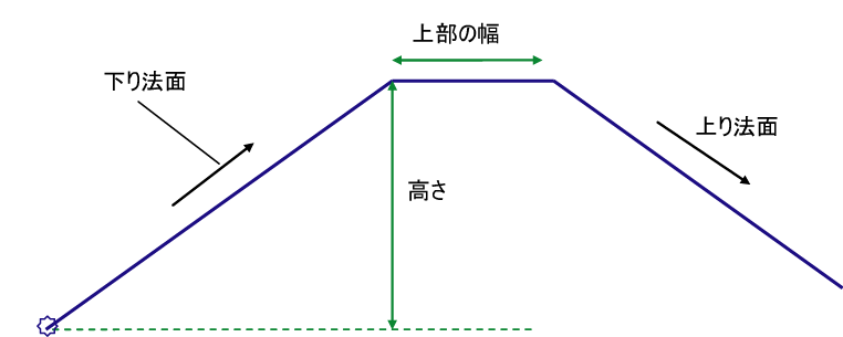

上り法面がいずれのサーフェスとも繋がっていない場合、側面の高さは指定した高さになります。ポイントのサーフェスがバリアの上部よりも高い場合、上り法面リンクが、指定した勾配と高さのパラメータで下向きに描画されます。
