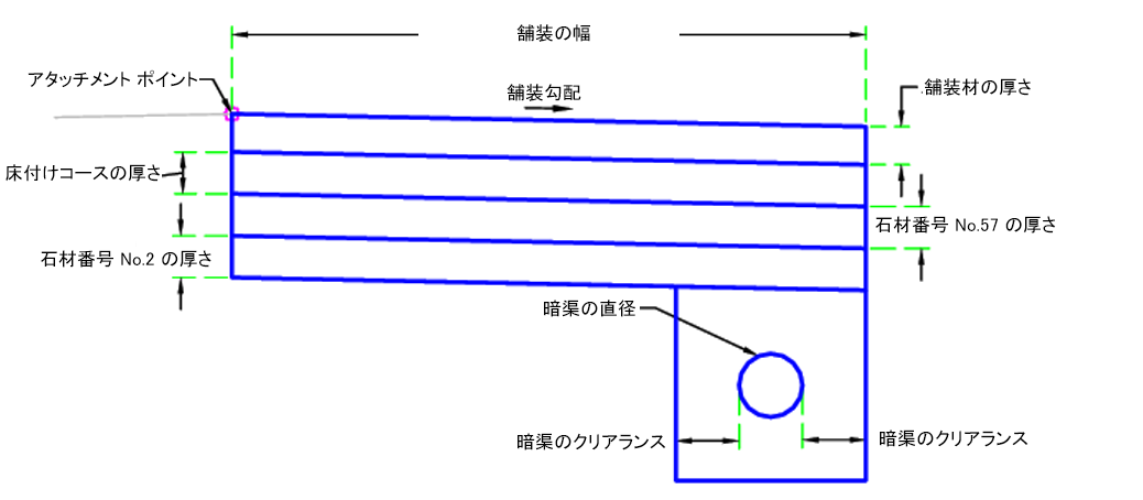

PermeablePavement サブアセンブリは、オプションの暗渠を使用して透水性舗装の舗装材を作成するリンクとシェイプを挿入します。
アタッチメント ポイントは、透水性舗装の内側の端にあります。このコンポーネントは、右側または左側のどちらにもアタッチできます。
パラメータ |
説明 |
タイプ |
既定値 |
| 作成方向 | サブアセンブリを配置する側を指定します。 | 左側/右側 | 右側 |
| 舗装材の厚さ | 舗装材の厚さ | 数値、正 |
0.26 ft 0.08m |
| 床付けコースの厚さ | 床付けコースの厚さ | 数値、正 |
0.17 ft 0.05 m |
| 石材番号 57 の厚さ | 石材番号 57 | 数値、正 |
0.33 ft 0.10 m |
| 石材番号 2 の厚さ | 石材番号 2 | 数値、正 |
0.5 ft 0.15 m |
| 暗渠を含める | 暗渠を含める必要があります | はい/いいえ | はい |
| 暗渠の直径 | 暗渠の直径 | 数値、正 |
0.5 ft 0.15 m |
| 暗渠のクリアランス | 暗渠周囲の岩の距離 | 数値、正 |
0.5 ft 0.15 m |
| 舗装の幅 | 舗装の幅 | 数値、正 |
24 ft 7.3 m |
| 非透水性ライナーを含める | 舗装横断の非透水性ライナーを含めます | はい/いいえ | いいえ |
| 舗装勾配 | 舗装勾配 | 数値 | -2% |
