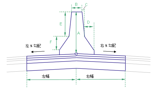

寸法 A(mm またはインチ) |
中央分離帯の中心におけるバリアの高さ |
数値、正 |
810 mm 32 in |
寸法 B(mm またはインチ) |
図を参照。 |
数値、正 |
232 9 in |
寸法 C(mm またはインチ) |
図を参照。 |
数値、正 |
59 mm 2 in |
寸法 D(mm またはインチ) |
図を参照。 |
数値、正 |
125 mm 5 in |
寸法 E(mm またはインチ) |
図を参照。 |
数値、正 |
557 mm 22 in |
寸法 F(mm またはインチ) |
図を参照。 |
数値、正 |
178 mm 7 in |

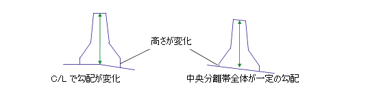

舗装構成リンクは、指定した幅および勾配で、アタッチメント ポイントの左右外側に向かって挿入されます。[バリアを含む]を[はい]に設定している場合、中央分離帯中心線の左右対称になるようにニュー ジャージー バリアが追加されます。[左幅]および[右幅]のターゲット パラメータに線形を指定すると、コリドーに沿った各測点でバリアが線形オフセットに繋がるように、バリアの左右の幅が調整されます。
中央分離帯全体が一定勾配の横断勾配摺り付け上にある場合、バリア上面に中央分離帯と同じ勾配がつけられます。それ以外の場合、バリア上面は水平になります。どちらの場合でも、バリア高さ(寸法 A)は、バリア中心線で一定になります。
