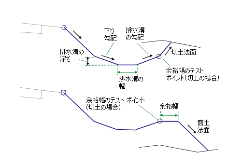

このサブアセンブリはリンクを挿入し、切土条件の場合は排水溝および切土法面展開勾配を作成し、盛土条件の場合は排水溝、余裕幅、盛土法面を作成します。
コリドー モデルを未完成の状態のままにする必要がある場合は、最後の法面展開リンクを省略できます。たとえば、隣接するプロパティ上のグレーディング サーフェスを未完成の道路のヒンジ ポイントに繋ぐことができるように、法面展開リンクを省略する場合があります。
法面展開リンクやその他のリンクに、オプションのライニングされたマテリアルを指定することもできます([すべてのリンク]、[法面展開リンク]、[盛土リンクのみ]、[なし])。
アタッチメント ポイントは、排水溝下り法面の内側の端にあります。このコンポーネントは、右側または左側のどちらにもアタッチできます。
注: すべての寸法は、特に注記がない限り、メートルまたはフィート単位です。すべての勾配は、「%」記号によりパーセント勾配であることが示されていない限り、底辺 : 高さの比(例、4 : 1)です。

レイアウト モードの場合、指定された入力パラメータ値を使用して、下り法面、排水溝の側面の法面、排水溝の底部を描画します。切土および盛土条件リンクは破線で表され、法面展開リンクは指定された勾配で外側に 3 メートルまたは 10 フィート延長されます。法面展開リンクの最後には、外側を向いた矢印が付きます。
