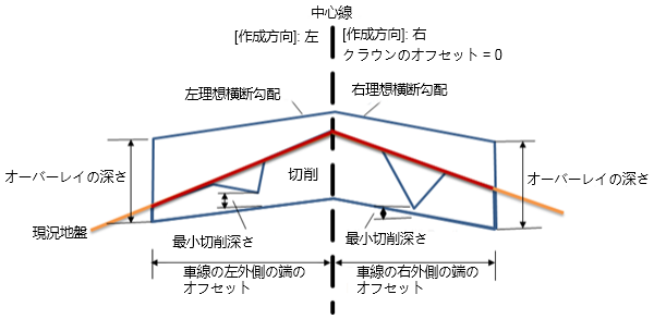

このサブアセンブリは、既存のクラウン付き道路にオーバーレイ層を追加し、必要に応じて切削層を追加します。
アタッチメント ポイントは、計画地盤の横断勾配があるオーバーレイ層のクラウン ポイントです。

| オーバーレイの深さ | オーバーレイ層の深さです。 | 数値、正 | 0.600 m (0.600 フィート) |
| 右オーバーレイ勾配のオプション、および左オーバーレイ勾配のオプション | 右と左のオーバーレイ勾配のオプションを指定します。
ヒント: フラッピングとは、道路修繕サブアセンブリにおいてオーバーレイに対する修正横断勾配の計算方法を表すために使用する用語です。フラッピングの効果はさまざまで、現況地盤の横断勾配と理想的な横断勾配との間の勾配誤差の許容値や勾配差に関連しています。勾配差がサブアセンブリの勾配誤差の許容値より小さい場合は、使用事例が「許容誤差内」とみなされます。勾配差がサブアセンブリの勾配誤差の許容値より大きい場合は、使用事例が「許容誤差外」とみなされます。
注: 勾配誤差の許容値は絶対値です。たとえば、0.4% または -0.4% の勾配差はどちらも 0.4% の絶対値を持ちます。勾配誤差の許容値が 0.5% の場合、0.4% の絶対勾配差は許容範囲内とみなされます。
ユーザ定義 | ユーザ定義(フラッピングなし) |
| 左側の理想的な横断勾配 | ユーザ定義の左側の理想的な横断勾配を指定します。 | 数値、負 | -2.00% |
| 左側の最小切削深さ | 左側の切削層底面から現況地盤層底面までの最小切削深さ。 | 数値、正 | 0.300 m (0.300 フィート) |
| 左側の勾配誤差の許容値 | 左側のオーバーレイ勾配の変動の許容誤差です。 | 数値 | 0.50% |
| 右側の理想的な横断勾配 | ユーザ定義の右側の理想的な横断勾配を指定します。 | 数値、負 | -2.00% |
| 右側の最小切削深さ | 右側の切削層底面から現況地盤層底面までの最小切削深さ。 | 数値、正 | 0.300 m (0.300 フィート) |
| 右側の勾配誤差の許容値 | 左側のオーバーレイ勾配の変動の許容誤差です。 | 数値 | 0.50% |
| 左車線の幅 | 左車線の幅です。左車線の内側の端からの左車線の外側の端のオフセットにより決定します。 | 数値、負 | -12.000 m (-12.000 フィート) |
| 右車線の幅 | 右車線の幅です。右車線の内側の端からの右車線の外側の端のオフセットにより決定します。 | 数値、正 | 12.000 m (12.000 フィート) |

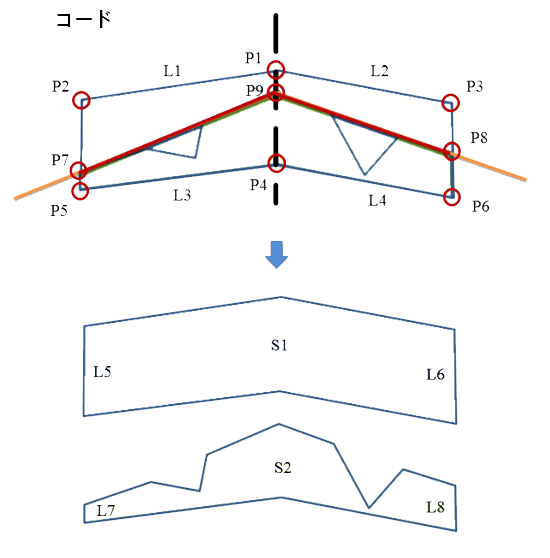

このサブアセンブリでは、レベリングなし層が追加されていると仮定しています。
| ポイント、リンク、またはシェイプ | コード | 説明 |
| P1 | Crown | オーバーレイ上面のクラウン ポイント |
| P2、P3 | EOV | 道路の右側と左側における計画勾配のオーバーレイの端 |
| P4 | Crown_Overlay | 切削底面のクラウン ポイント |
| P5、P6 | EOV_Overlay | 道路の右側と左側における切削底面の端 |
| P7、P8 | EOV_Milling | 道路の右側と左側における切削上面の端 |
| P9 | Crown_offset | クラウン ポイントのアタッチメント ポイントからのオフセットです。 |
| L1、L2 | 上面、表層 | 道路の右側と左側におけるオーバーレイ上面 |
| L3、L4、L5、L6 | オーバーレイ | オーバーレイ層のリンクです。 |
| L7、L8 | 切削 | 道路の右側と左側における切削リンク(高さ) |
| S1 | オーバーレイ | オーバーレイの上面と底面で挟まれた領域 |
| S2 | 切削 | 切削の上面と底面で挟まれた領域 |
