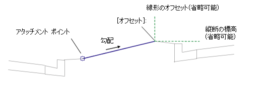

アタッチメント ポイントから、指定されたオフセットまで指定された勾配でリンクを結合するための汎用ユーティリティです。
オフセットの代わりに線形を、また勾配の代わりに縦断を使用することもできます。
アタッチメント ポイントは、リンクの始点にあります。リンクの方向は指定されたオフセットおよび勾配の位置によって決まります。
注: すべての寸法は、特に注記がない限り、メートルまたはフィート単位です。すべての勾配は、「%」記号によりパーセント勾配であることが示されていない限り、底辺 : 高さの比(例、4 : 1)です。

アタッチメント ポイントから、指定されたオフセットまで指定された勾配でリンクを追加します。
このサブアセンブリには、[横断勾配摺り付けの使用]というオプションの入力パラメータがあります。路肩に横断勾配摺り付けを使用する場合に指定できます。このパラメータで指定できるのは、(a)[外側路肩の勾配]、(b)[内側路肩の勾配]、(c)[外側車線]、(d)[内側車線]、(e)[なし]です。既定の設定は[なし]です。
入力オフセット値がマイナスの値で横断勾配摺り付けが指定されている([横断勾配摺り付けの使用]パラメータが[なし]以外に設定されている)場合、左側車線または路肩の値が使用されます。オフセットがプラスの値で指定されている場合、右側横断勾配摺り付けの値が使用されます。
レイアウト モードの場合、指定されたオフセットおよび勾配パラメータから計算したリンクを表示します。
