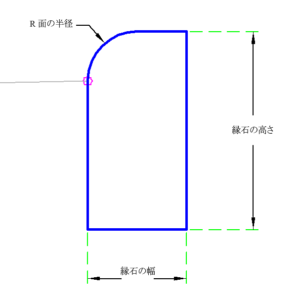

CurbWallRadius サブアセンブリを使用すると、標準的な 6 インチ (0.15 m) か 12 インチ (0.30 m) の高さの縁石を配置できます。さらに、各所の幅や縁石上部の R 面半径については入力値を適用することができます。
アタッチメント ポイントは、縁石上部の R 面半径の始点にあります。

入力パラメータの寸法に基づいて、縁石リンクが挿入されます。最良の結果を得るには、すべての寸法がゼロ以外の正の値である必要があります。入力された半径が有効な結果を出力するかどうかを検証するために、パラメータのチェックが行われます。
このサブアセンブリでは、数学的に可能な解を提供するために、入力された幅および高さと半径が比較されます。幅か高さが半径より小さい場合は、幅か高さのうちより小さい方の値の半分が使用されます。
このサブアセンブリは、R 面を持つ単純な縁石のシェイプを作成し、縁石上部の R 面の底部にアタッチメント ポイントを設定します。
レイアウト モードの場合、このサブアセンブリは、指定した入力パラメータに基づく縁石コンポーネントを表示します。
