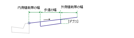

このサブアセンブリは、コンクリート歩道とその内側と外側に植栽帯を定義するリンクを挿入します。
アタッチメント ポイントは、内側植栽帯の内端にあります。通常、市街地歩道サブアセンブリは、縁石の背面または舗装の端にアタッチされます。

作成方向 |
サブアセンブリをアタッチメント ポイントの右側と左側のどちらに挿入するか指定します。 |
左側/右側 |
右側 |
内側植栽帯の幅 |
内側植栽帯の幅 |
数値、正 |
0.0 |
歩道の幅 |
コンクリート歩道の幅 |
数値、正、 ゼロ以外 |
1.5 m 5.0 ft |
外側植栽帯の幅 |
外側植栽帯の幅 |
数値、正 |
0.0 |
% 勾配 |
歩道と植栽帯の % 勾配。値が正の場合は、アタッチメント ポイントから上向きの勾配になります。 |
数値 |
2 (%) |
深さ |
歩道のコンクリートの深さ |
数値、正 |
0.100 m 0.333 ft |
内側の植栽帯、歩道、および外側の植栽帯リンクが、指定した勾配でアタッチメント ポイントから外側に向かって挿入されます。植栽帯は、幅にゼロを指定することで、省略することができます。
