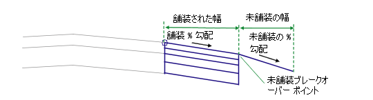

このサブアセンブリは、舗装部分と路盤層が垂直リンクで終了する舗装路肩を挿入します。
アタッチメント ポイントは、舗装路肩の内端にあります。通常、この点は走行車線の外側の端にあります。

舗装された幅 |
アタッチメント ポイントから舗装路肩の端までの幅 |
数値 |
2.4 m 8.0 ft |

既定の舗装勾配 |
横断勾配摺り付けが指定されていない場合の舗装路肩の既定の勾配 |
数値、勾配 |
-6.000% |
未舗装のリンクの扱い |
路肩の未舗装部分をどのような場合に挿入するかを指定します。次のいずれかの値を選択します。 コード: 扱い 1: 常に使用 2: 路肩が切土の場合だけ使用 3: 路肩が切土の場合、または横断勾配摺り付けの高い側が盛土の場合だけ使用 |
数値、1 ~ 3 |
1 |
未舗装の幅 |
路肩の未舗装部分の幅。未舗装リンクを省略する場合は、ゼロを指定します。 |
数値、正 |
1.8 m 6.0 ft |
未舗装の % 勾配 |
未舗装の路肩サーフェスの % 勾配 |
数値、正 |
-6 (%) |
未舗装の最大ブレークオーバー |
横断勾配摺り付けの高い側における舗装および未舗装 % 勾配間の最大ブレークオーバー |
数値、正 |
8 (%) |

指定した舗装幅、舗装済み % 勾配、およびマテリアルの深さで、路肩表層、表層 1、表層 2、および路盤のリンクが外側に向かって挿入されます。[未舗装のリンクの扱い]が[1]の場合、常に未舗装の路肩が挿入されます。[未舗装のリンクの扱い]が[2]の場合、舗装路肩の外端が切土または盛土のどちらであるかが特定されます。切土の場合にだけ、未舗装の路肩が挿入されます。[未舗装のリンクの扱い]が[3]の場合は、路肩が切土であるか、または舗装された路肩リンクの % 勾配が正であるときに、未舗装リンクが挿入されます。未舗装表層リンクは、舗装済み % 勾配と未舗装の % 勾配との差が未舗装の最大ブレークオーバー値を超えない限り、指定した未舗装の % 勾配で挿入されます。未舗装の最大ブレークオーバー値を超える場合は、未舗装リンクの勾配が、指定したブレークオーバーとの差を維持できるように調整されます。
レイアウト モードの場合、このサブアセンブリは、指定した入力パラメータに基づいて、標準クラウン道路の路肩で構成されるリンクを表示します。[舗装済み % 勾配]で数値を指定している場合、路肩舗装部分の勾配はその値に基づいて計算されます。数値を指定していない場合は、既定値の -6% が使用されます。
