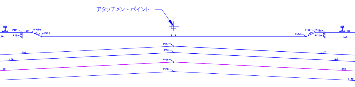

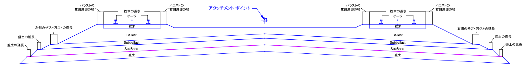

RailDoubleTrackCANT サブアセンブリを使用して、複線線路のレール、枕木、バラスト、サブバラスト、盛土、路盤を挿入します。
RailSingleTrack サブアセンブリは、切土と盛土の状況において、現在の地盤に近い位置の左右両側に、法面展開サブアセンブリとともに配置する必要があります。このサブアセンブリは軌道のカントに対応します。
アタッチメント ポイントは既定で左側線路のレール間の中心線にあります。線路はこの点を基準にし、サブアセンブリ パラメータを使用して移動できます。

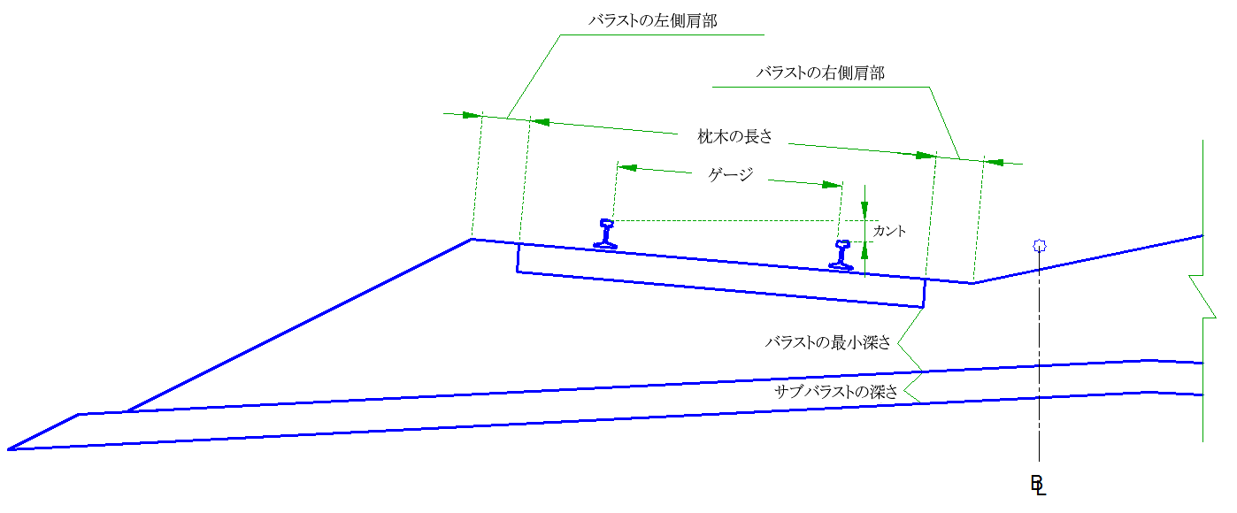

| 既定のカント |
レール間の既定の標高差。右側のレールが左側のレールよりも高くなっている場合は正の値になり、右側のレールが左側のレールよりも低くなっている場合は負の値になります。この値はレイアウト モードで適用されます。サブアセンブリがさまざまなカント値に対してどのように反応するかを観測するのに役立ちます。この値が基線線形に存在する場合、この値はカントによって変更されます。 |

| 枕木の長さ |
枕木の長さ。 |
数値、負の数字以外 |
8.5' 2.59 m |
| 枕木の高さ |
枕木の高さ |
数値、負の数字以外 |
7" 178 mm |
| バラストの最小高さ |
枕木底面とサブバラスト上面の間の最小垂直距離。この最小距離の位置はカント中のさまざまな段階で変わります。後述の「動作」を参照してください。 |
数値、負の数字以外 |
12" 305 mm |
| バラストの右側/左側肩部の幅 |
枕木の端部からバラストの側面勾配の始端までの距離。 |
数値、負の数字以外 |
1 ft 0.30 m |
| バラスト左/右側面の勾配 |
道床材のサイド勾配。道床材上面の勾配は、カントにより設定された枕木の勾配と同じになります。 |
勾配、負の数字以外 |
2:1 |

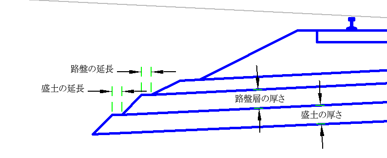

| 路盤勾配 |
路盤材の側面の勾配。 |
勾配、負の数字以外 |
1:1 |
| 路盤の延長 |
補助道床材の法先から路盤材の側面勾配の始端までの距離 |
数値、負の数字以外 |
0.5' 150 mm |
| 路盤の深さ |
路盤材の高さ |
数値、負の数字以外 |
12" 300 mm |
| 路盤を省略 |
路盤ポイント、リンク、シェイプの描画を防止します。[バラストを省略]、[サブバラストを省略]、[盛土を省略]オプションを[はい]に設定している場合、この設定に関係なく路盤は描画されません。 |
はい/いいえ |
いいえ(N) |
| 盛土勾配 |
盛土材の側面の勾配。 |
勾配、負の数字以外 |
1:1 |
| 盛土の高さ |
盛土材の高さ |
数値、負の数字以外 |
12" 300 mm |
| 盛土の延長 |
盛土材の法先から補助道床材の側面勾配の始端までの距離。 |
数値、負の数字以外 |
0.5' 150 mm |

[基点設定方法]を[高い側の軌道]に設定した場合、曲線の外側にある軌道は線路の標高に固定され、内側の軌道の標高はカント値と同じになるように調整されます。
[基点設定方法]を[中央基線]に設定した場合、両方の軌道はカント値の半分の値になるように調整され、外側の軌道が高く、内側の軌道が低くなります。
[バラストの最小高さ]の値は、枕木とサブバラスト間の最小クリアランスに適用されます。サブバラスト上面の勾配は、[サブバラスト上面の勾配]パラメータによって個別にコントロールされます。サブバラストのクラウンの場所は、[基線からサブバラストのクラウン]パラメータによってコントロールされます。
レイアウト モードの場合、サブアセンブリはレール、枕木、バラスト、サブバラスト、および側面勾配を構成するリンクを表示します。
