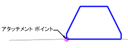

ClarkCountyExtrudedCurb サブアセンブリは、クラーク郡の押し出し縁石を作成するためのリンクを挿入します。
使用する寸法が標準プランの解釈と一致することを確認する必要があります。
例 1: タイプ 1
例 1: タイプ 2
例 1: タイプ 3

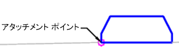

アタッチメント ポイントは、縁石の前面エッジ上にあります。
