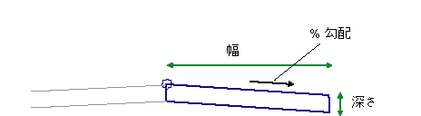

このサブアセンブリは簡単な車線を作成します。
アタッチメント ポイントは、表層上における車線の内側の端にあります。
注: すべての寸法は、特に注記がない限り、メートルまたはフィート単位です。すべての勾配は、「%」記号によりパーセント勾配であることが示されていない限り、底辺 : 高さの比(例、4 : 1)です。

両端を垂直リンクで結んだ表層および路盤サーフェスを作成します。指定された幅、深さ、勾配の車線が、アタッチメント ポイントの外側に挿入されます。
レイアウト モードの場合、入力パラメータを使用して、車線を描画します。
