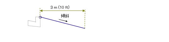

このサブアセンブリは、指定した標高または縦断まで、一定の勾配でリンクを延長する汎用ユーティリティです。
アタッチメント ポイントは、リンクの内側の端にあります。このサブアセンブリは、アタッチメント ポイントの左右いずれの方向にも挿入できます。
注: すべての寸法は、特に注記がない限り、メートルまたはフィート単位です。すべての勾配は、「%」記号によりパーセント勾配であることが示されていない限り、底辺 : 高さの比(例、4 : 1)です。

指定した勾配の挿入方向で、アタッチメント ポイントからターゲット標高または縦断までリンクが追加されます。ターゲット標高がアタッチメント ポイントの上にある場合は、勾配値は上向きとして適用されます。それ以外の場合は、勾配値は下向きとして適用されます。
